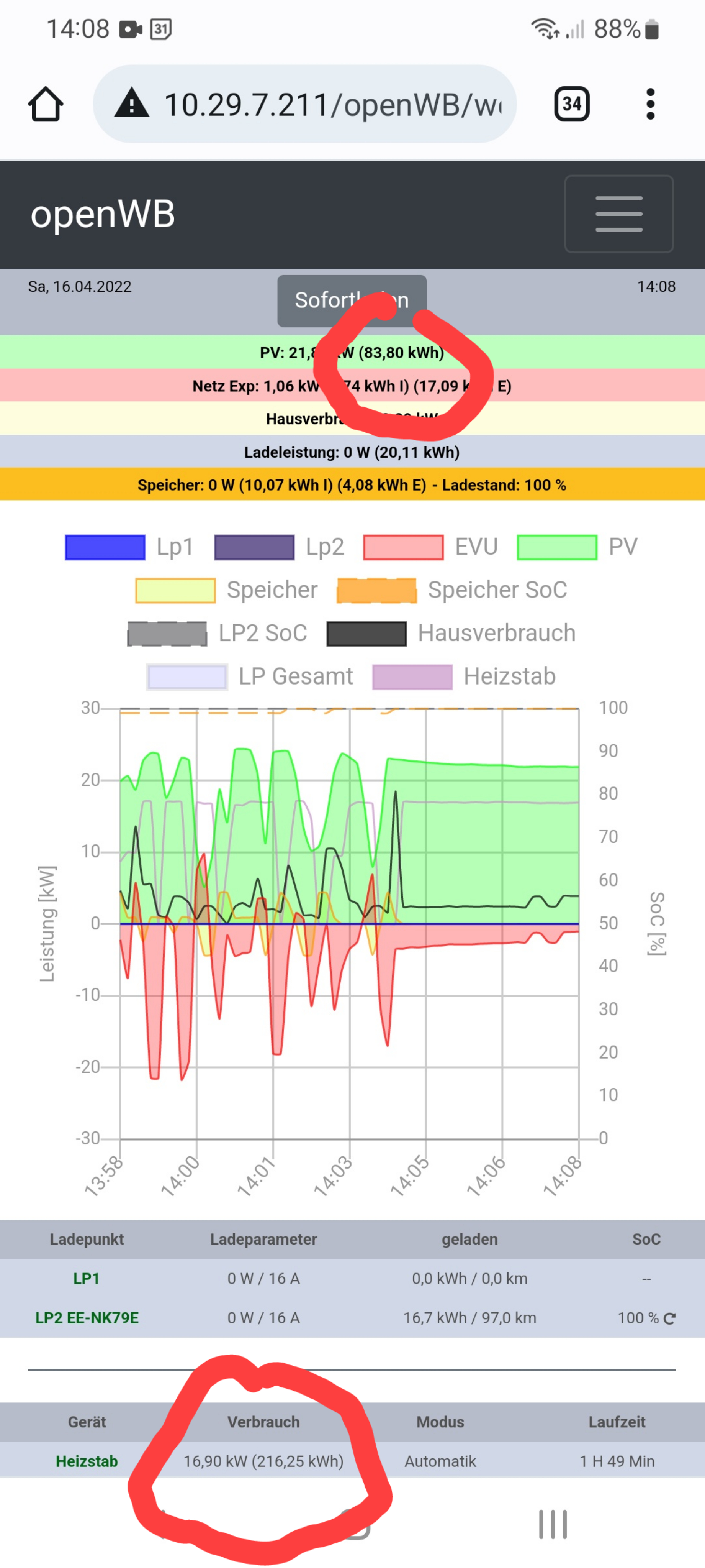

Bitte die 9000W "Sperre" bei AC Thor entfernen
Re: Bitte die 9000W "Sperre" bei AC Thor entfernen
Ähm - wie mache ich das / was muss ich dazu tun ?

Geh auf status
Und dann unten auf smarthome.log auf das + drücken
Da steht das log vom smarthome drin, welches jeden Schritt protokolliert.
Gruss Oluver
Gruss Oluver

So sieht aus:
54-: Total Watt nicht im Hausverbrauch: 12311
2022-04-14 10:55:54-: Total Watt nichtabschaltbarer smarthomedevices: 0
2022-04-14 10:55:54-: Total Watt abschaltbarer smarthomedevices: 12311
2022-04-14 10:55:54-: (1) Heizstab rel: 1 oncnt/onstandby/time: 2/0/106 Status/Üeb: 10/1 akt: 12311 Z: 0
2022-04-14 10:55:54-: Speicher Entladung(-)/Ladung(+): 0 SpeicherSoC: 100
2022-04-14 10:55:54-: Uberschuss: 1276 Uberschuss mit Offset: -3724
2022-04-14 10:55:54-: EVU Bezug(-)/Einspeisung(+): 1276 max Speicherladung: 5000
2022-04-14 10:55:48-: (1) Heizstab Einschaltverzögerung erreicht, bereits ein
Moin Oliver,
so ganz haut das noch nicht hin.
1. Der angezeigte Tagesverbrauch passt nicht.
Es werden z.B. 215 kwh Tagesverbrauch angezeigt, obwohl erst 88 kwh vom Dach kamen.
2. Wird scheinbar nicht sauber runter geregelt. Sobald der Heizstab runter regeln müsste, schaltet er sich kurz ab und nach 10-20 s wieder ein.
Ich bin der Meinung, dass das schon mal ging.
Hm...
Hm...
Der Tagesverbrauch sollte noch einem Tag stimmen.
Deine Ausschaltschwelle, was hast du dort parametrisiert ?
Do solltest 500 / 3 haben.
"Die Ausschaltschwelle/ Ausschaltverzögerung in OpenWB ist sinnvoll zu wählen (z.B. 500 / 3) um die Regelung von Acthor nicht zu stören."
Kann es sein das du 0 hast
gruss oliver
Dein Log
2022-04-14 10:54:52-: (1) Heizstab Überschuss -756 kleiner Ausschaltschwelle 0
gruss oliver
Dein Log
Ah, ok....
Teste ich
Teste ich
Sorry für die späte Antwort.
Bis dato alles schick.
Danke nochmals
Danke nochmals
