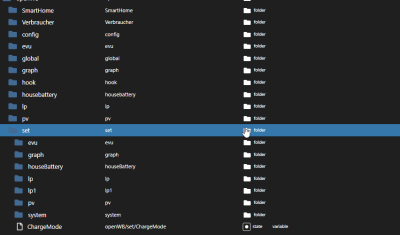

Ich schalte per Blockly von Lademodus Stop auf MinPV (ab einem per VIS einstellbaren Überschuss) und umgekehrt z.B. wenn der Trockner anläuft. Speicher habe ich nicht. Hilft es dir, wenn ich das Objekt raussuche?

Ja, sehr gerne und vielleicht ein kurzer Screenshot vom Blockly zur Inspiration

Ist aus:openWB/set/Lademodus
# 0 = Sofort Laden (Direct), 1 = Min und PV, 2 = Nur PV, 3 = Stop, 4 = Standby
viewtopic.php?f=6&t=577
