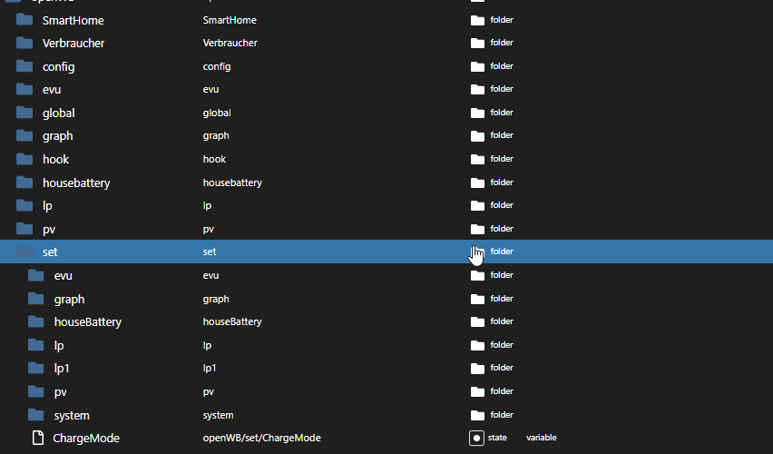

Genau das war mein Ansinnen, ob es irgend wo eine MQTT Topic Liste gibt.
Ich arbeite mit ioBroker und bekomme da schon eine ganze Reihe an Datenpunkten von der openWB. In die openWB setzen tue ich aktuell nur den Fahrzeug SoC. Wie gesagt, so eine MQTT Topic Liste wäre toll, denn das was ich aktuell an DP`s bekomme, scheint mir nicht geeignet zu sein die Lademodi zu ändern.
Ich würde das mit ioBroker dann über ein Blockly Skript machen, WENN ich denn wüsste was ich in openWB an Datenpunkten ansprechen müsste und ob diese DP`s überhaupt erreichbar sind.

openWB/set/Lademodus
# 0 = Sofort Laden (Direct), 1 = Min und PV, 2 = Nur PV, 3 = Stop, 4 = Standby
Ist aus:
viewtopic.php?f=6&t=577
