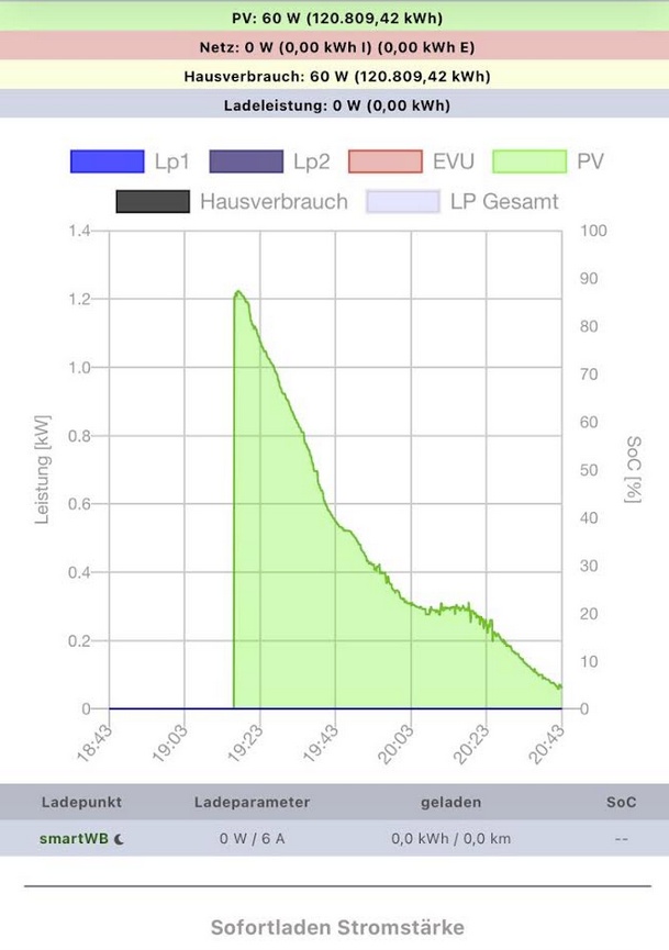

Die json-Schnittstelle im SL200 war noch deaktiviert. Jetzt läuft es.
Nun muss er nur noch den EVU-Zähler (EM24-E1) + smartWB anschließen lassen.
