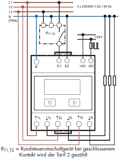

Ich kenne das Solarlog nun ncht im Detail, aber ein per S0 angeschlossener Zähler kann keine Einzelströme liefern. Fürs Überschussladen wirds reichen. aber Lastmanagement nicht wirklich.
also besser das EVU-Kit dazunehmen

als Verbrauchszähler am SolarLog 200 hängt ein FINDER 7E.46.8.400.00x2. Leider NUR eine S0-Schnittstelle.
Grüße
Proxima
