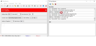

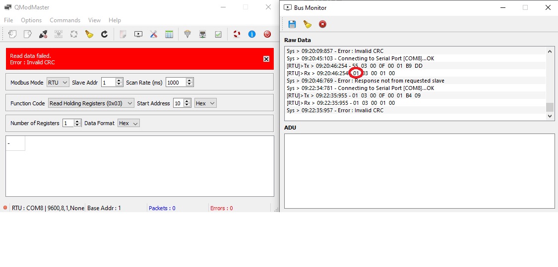

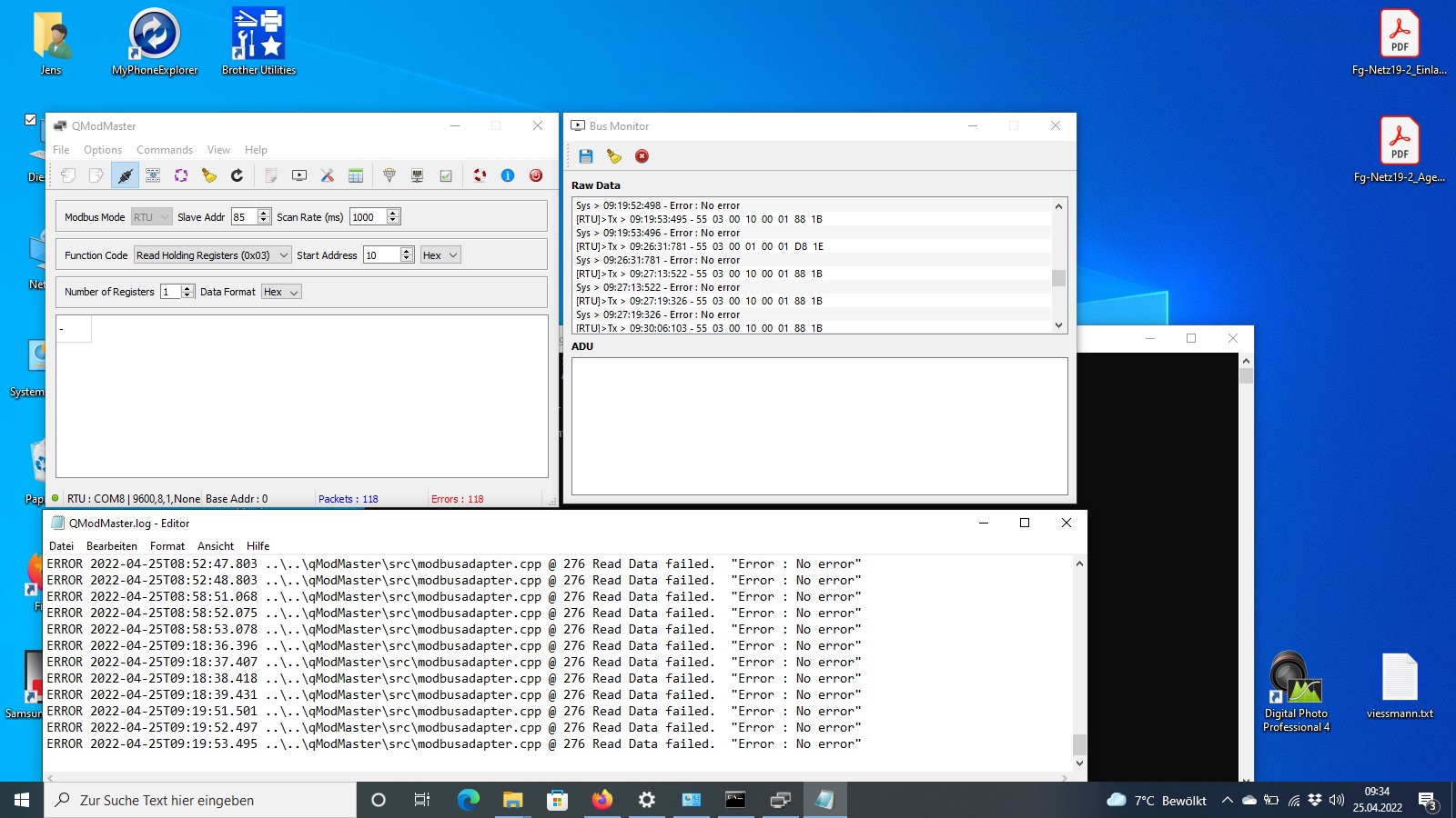

3. Ich kann nicht mit Modbus umgehen. Ich hatte mir einen USB Modbus Adapter besorgt (SH-U10 Adapter mit CP2102). Mit diesem habe ich mich an die Slaveadresse 85 (0x55) gehangen und wollte einfach die Daten auslesen (0x03). Was mache ich hier noch falsch? Die RX-LED blinkt regelmäßig, verdrehe ich die Adern, dann leuchtet sie. Ich weiß nicht, wie ich die Adressregister richtig anspreche, dass auch was zurück kommt.

ich habe festgestellt, dass ich keinen Plan von Modbus habe, obwohl es angeblich so einfach ist. Das Einzige, was mir aufgefallen ist, ist der Umstand, dass ich das Device 85 anfrage (0x55 hex) und nur Antworten von 0x01 hex bekomme. Frage ich diese Adresse an, dann bekomme ich einen CRC Fehler. Ich weiß nur nicht, ob das relevant ist.

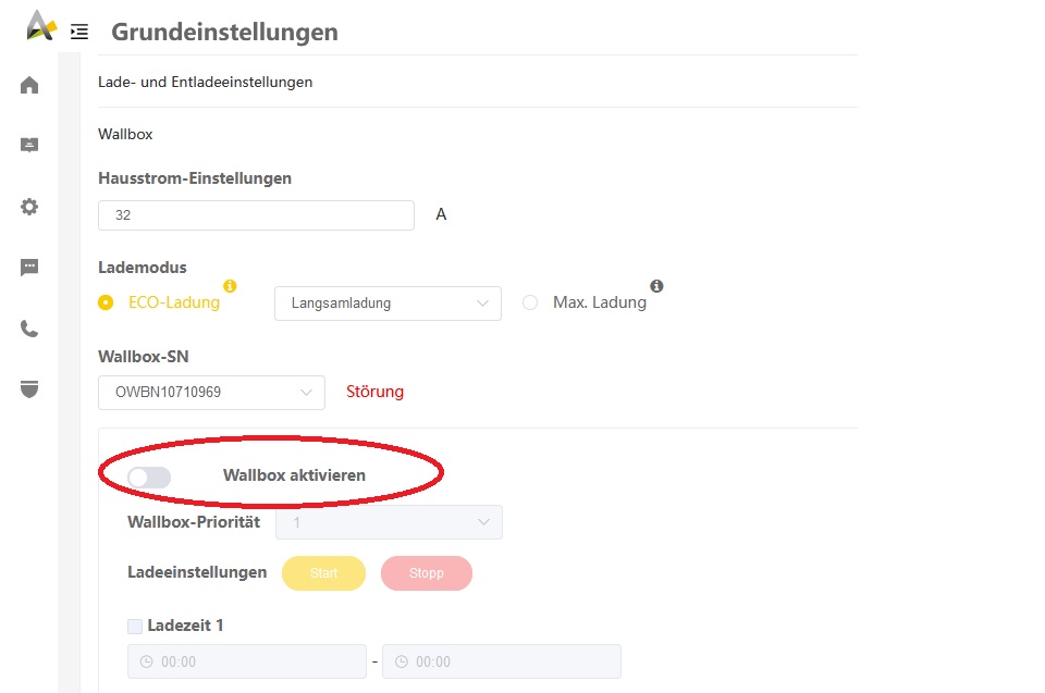

Ich habe das Problem bei mir gefunden. Der Teufel steckt im Detail.
Man darf keine Alpha ESS Wallbox in der Smile5 aktivieren. Deaktiviert man die Wallbox, dann funktioniert auch der Modbus und damit die openWB.
Es scheint so zu sein, dass die Alpha ESS Wallbox auch über den LAN2 kommuniziert, aber über ein anderes Protokoll. Sowas müsste Alpha ESS eigentlich wissen.
Warum habe ich dieAlpha ESS Wallbox aktiviert? Weil der Support die Seriennummer der openWB in das Wallboxmenü der Smile5 eingetragen haben wollte. Damit wurde vermutlich unbeabsichtigt die Wallbox aktiviert.

Ich habe jetzt eine neue SD-Karte von openWB erhalten, in der Hoffnung, dass die Abstürze der Wallbox Geschichte sind.
Ich hatte vor der openWB temporär eine Alpha ESS Wallbox, diese hat der Alpha Support mir bereits deaktiviert - den Menüpunkt Wallbox finde ich in meinen Grundeinstellungen bei Alpha auch nicht mehr vor.

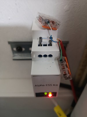

Die Verkabelung ist wie am Anfang des Treaths beschrieben. Blau/weiß ganz links (5) und blau ganz rechts (7).
