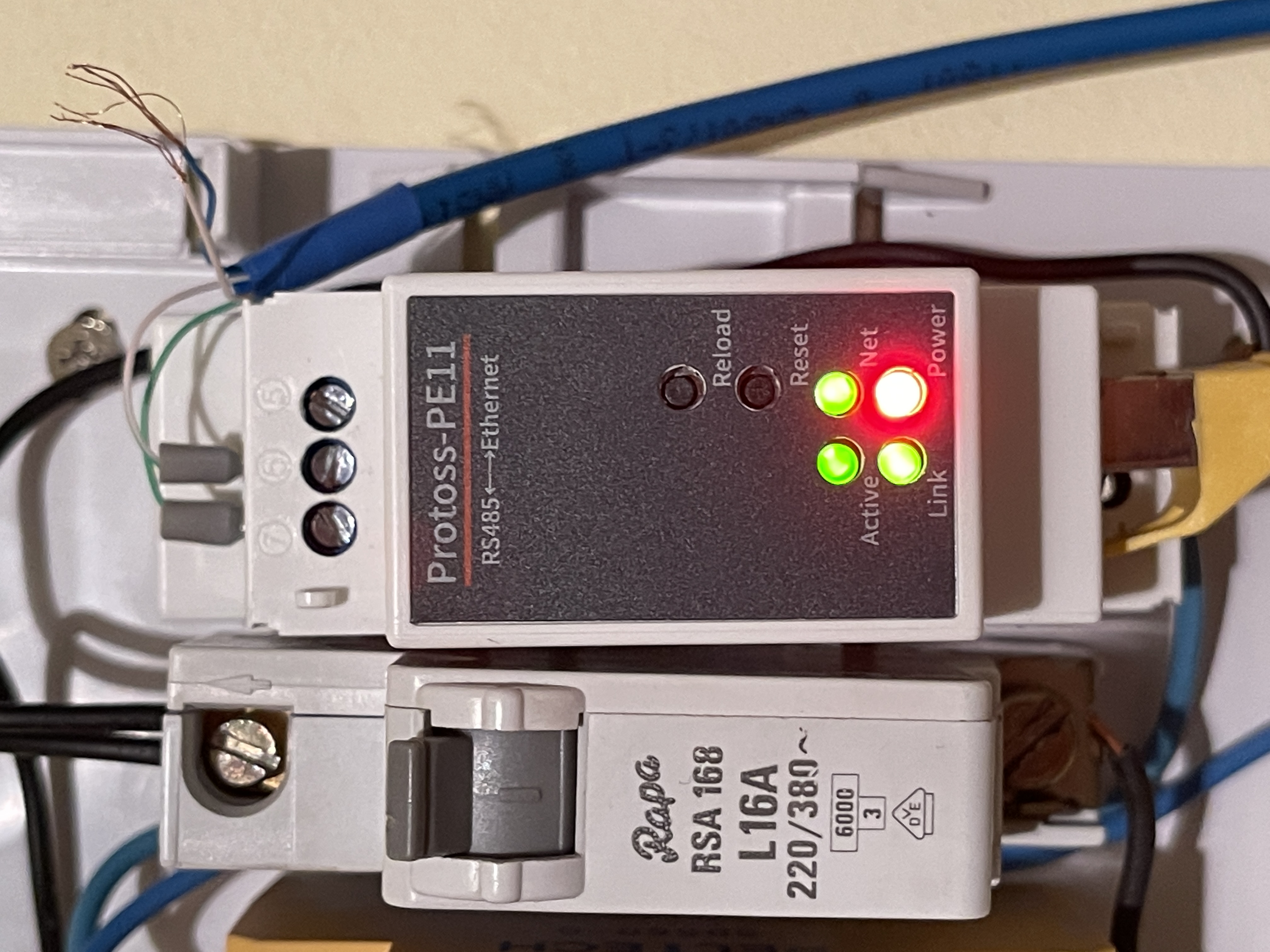

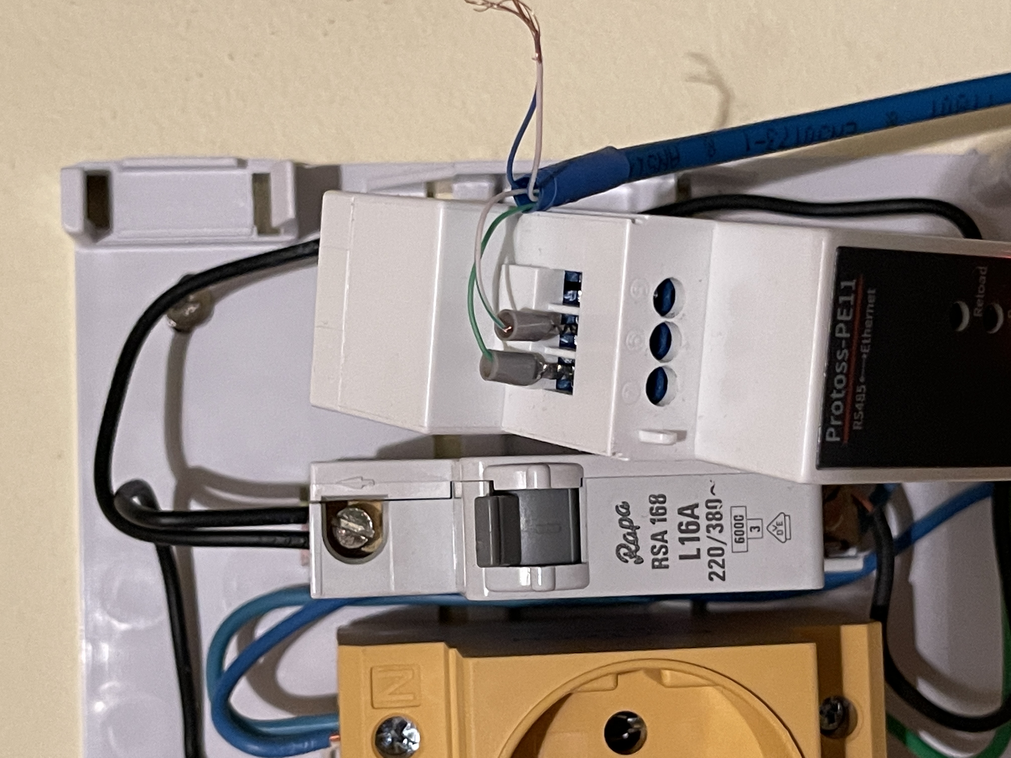

Wir haben das Kit nun seit ein paar Tagen da und versucht es in Gang zu bekommen.
Leider ohne Erfolg.
In der Anleitung die dabei lag steht, dass die Adern 4 und 5 genutzt werden sollen, 4 gibt es aber gar nicht, oder wir finden sie nur nicht !?
Nochmal die Eckdaten:
Speicher: Storno SMILE B3
Alpha Kit: PROTOSS_PE11
Firmware wurde von Alpha aktualisiert
Leider findet die Wallbox aber kein Daten.
Woran kann das liegen, bzw. was können wir noch versuchen?
Edit: Anbei noch die Bilder vom Kit mit den Anschlüssen

Ggf. blau und blau/weiß ( Ader 4 & 5 ) nutzen.
Auch ist der Port am Alpha nicht immer identisch.
Der B3 ging bis vor kurzem garnicht. Nach einem Update durch Alpha konnten wir einige erfolgreich testen.
Alpha Support selbst muss remote Modbus aktivieren.

Und an welche Anschlüsse am Kit müssen die dann angeschlossen werden (es gibt 5,6,7)?
Beiträge: 10171
Has thanked: 161 times
Been thanked: 377 times
Re: AlphaESS Kit
5 & 7, das ist A und B.
