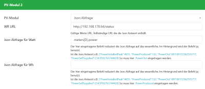

ich bin relativ frisch im Thema, habe seit einigen Tagen erst OpenWb am laufen.
Alles recht problemlos, jedoch scheitere ich an der Einbindung meines Balkonkraftwerks mittels JSON abfrage des Shellys.
Es handelt sich um einen Shelly 1 PM, den ich als PV Modul 2 per JSON abfragen möchte.
Habe mich dabei an die Wiki gehalten und alles genau so eingegeben, d.h.
http://dieIPdeinesShelly/status bei WR url und
.meters[0].power bei Json Abfrage für Watt
Meine Config:

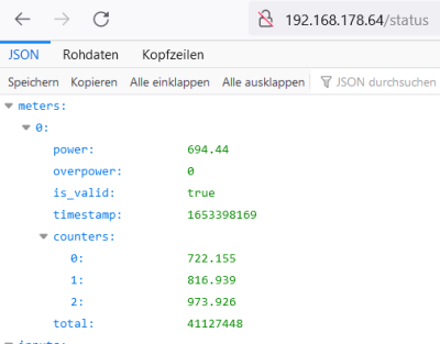

Das hier liefert der Shelly wenn ich ihn abfrage:

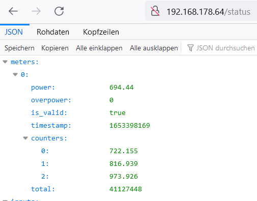

Wenn ich den Shelly als Verbraucher einpflege, bekomme ich Werte:
Ich vermute, das .meters[0].power stimmt nicht.
Kann mir da jemand helfen?
Danke Vorab und gruß
Dominik

Scheint leider in einer der letzten Versionen was schief gegangen zu sein.
Ich glaube es liegt am Aufspalten der URL. Wenn ich das auf die Schnelle richtig sehe, wird der Pfad /status ignoriert.
Ausserdem hab ich das Gefühl, dass es auch schief geht, wenn kein Port (:80) angegeben wird.
Ist aber nur eine sehr schnelle Analyse.
@Lutz: Kannst du dir das noch mal anschauen?
https://github.com/snaptec/openWB/issues/2219
