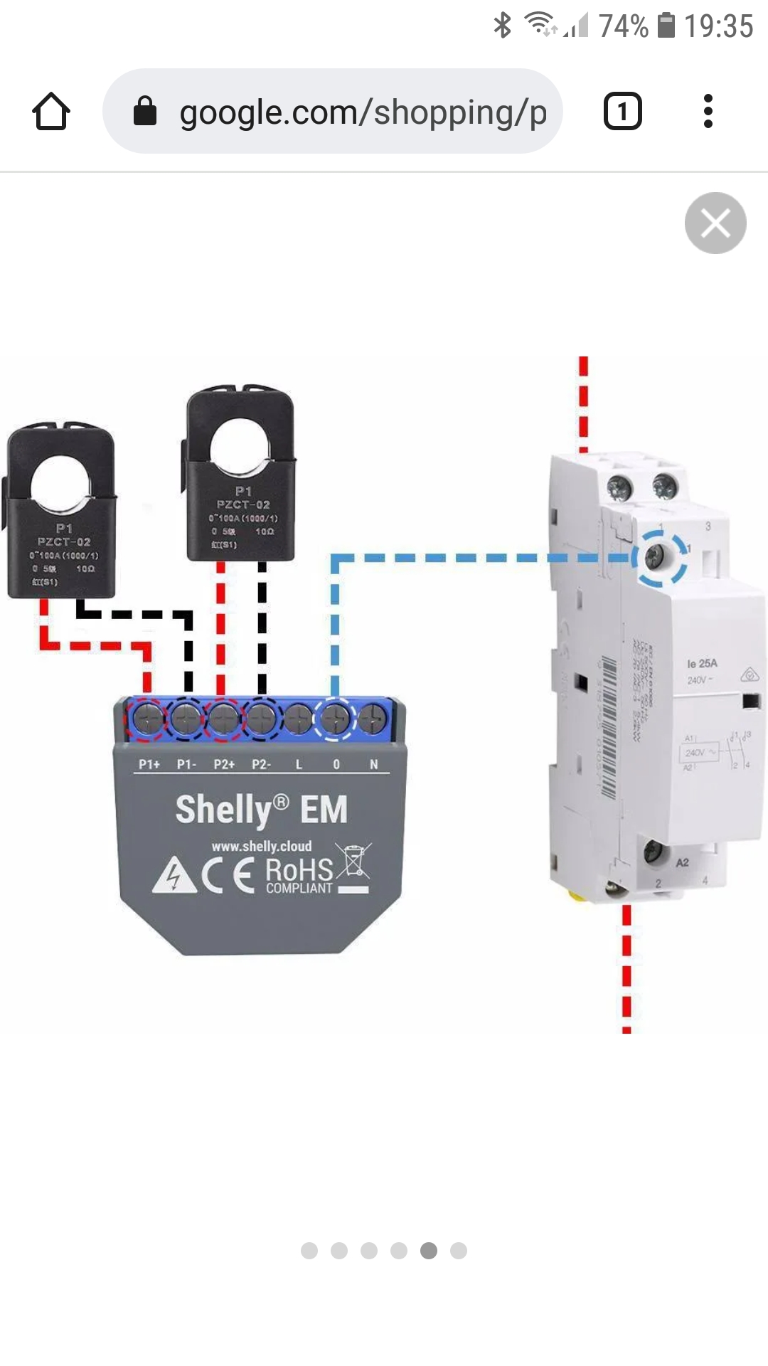

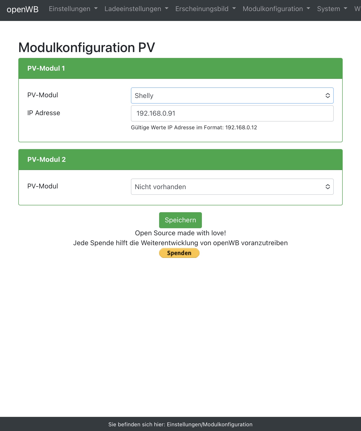

Hallo ich habe gerade einen Shelly EM der auf einem Kanal die Leistung misst probehalber versucht als PV Modul zu konfigurieren. Leider bekomme ich auf dem Dashboard im Browser keine PV Leistung angezeigt. Was ist noch weiter zu beachten? Alternativ habe ich den Shelly versucht mit der JSON Abfrage auszulesen, was ebenfalls nicht funktioniert. :roll:
In der Shelly App selber sehe ich Werte!
Re: Shelly liefert keine Daten als PV Modul
Es funktioniert definitiv mit Json- Abfrage.
Siehe hier im Wiki: https://github.com/snaptec/openWB/wiki/ ... s-PV-Modul
Ggf. sende ich Dir den Eingabetext nochmal zu...

Aber ich sehe gerade Shelly EM. Ist so nicht beschrieben. Ich glaube der gibt es wie der Shelly 3EM aus, allerdings nur als ein Wert.

Nimm das JSON Modul und gib
.emeters[0].power
Bei JSON Abfrage für Watt ein.
Der Rest wie im Wiki beschrieben.

Habe gerade nochmal per JSON Abfrage mit .emeters[0].power probiert und jetzt klappt es. :)
Eventuell könnte man noch in dem PV Auswahlfeld einbauen welchen Shelly man verwendet. Die Werte sind ja wie im Wiki aufgeführt unterschiedlich und ich hatte auch den falschen gesetzt .meters[0].power anstelle .emeters[0].power
