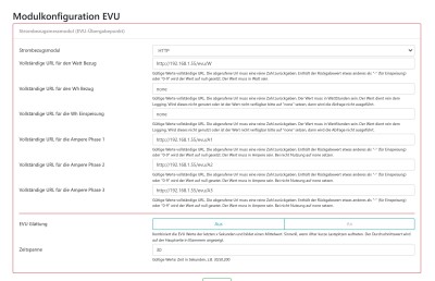

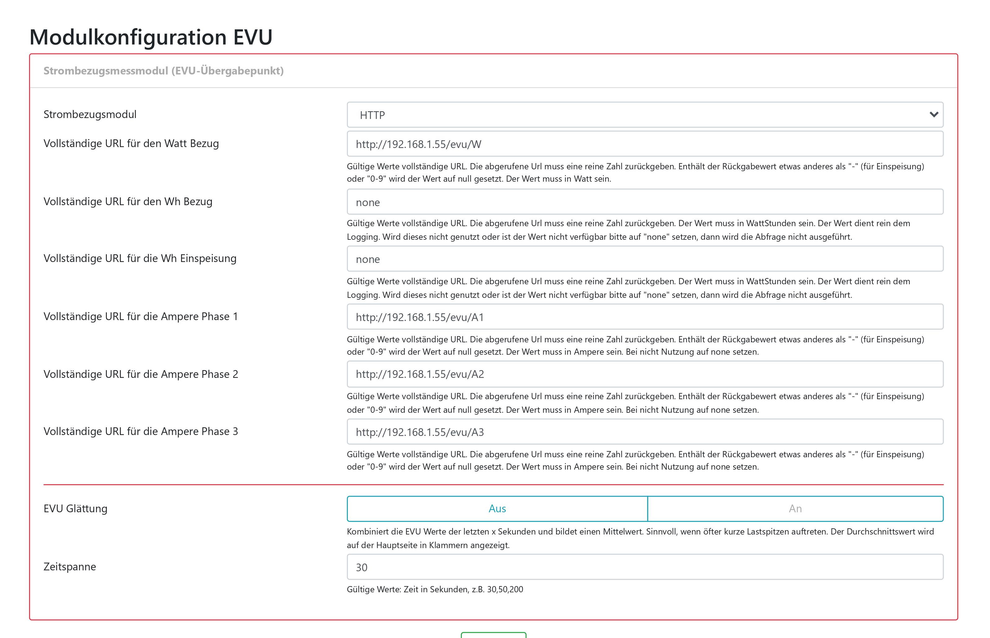

Installiert wird ein Netzwerk mit EVU. Bis dahin hätte ich die Boxen per WLAN vernetzt und untereinander regeln lassen mit harter Obergrenze. Und genau vor der Frage stehe ich, ob das überhaupt geht ohne EVU. Wobei ich nicht verstehe, warum das nicht gehen soll, weil letztlich nach meinem Verständnis die EVU ja nur zusätzlich noch den restlichen Stromverbrauch des Hauses mitbestimmt. Was die Boxen ziehen, wissen sie ja letztlich.
masi79
Beiträge: 74
Registriert: Fr Dez 11, 2020 7:17 am
Re: Lastmanagement mit openWB und Fremdbox
Beitrag von masi79 »
Die Lösung ist ein selbst emulitertes EVU. Man addiert die Beträge aus den einzelnen Ladepunkten und stellt das der Steuerbox zur Verfügung. In der Steuerbox trägt man unter EVU ein HTTP-Evu ein und holt sich die Beträge vom lokalen Webserver, die u.g. Skript generiert. Das ganze ist quick & dirty implementiert und auf der Box per nohup gestartet. Wer das dauerhaft betreiben will, sollte das natürlich als Service laufen lassen und auch nochmal kritisch über das Skript schauen. Vielleicht hilft es ja jmd., der vor dem gleichen Problem steht wie ich hier temporär. Wer kein root auf der Box hat, kann das natürlich auch außerhalb z.B. auf einem externen Raspi machen.
