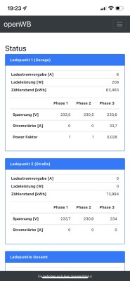

ich habe seit kurzen ein komisches Phänomen. Die Wallbox zeigt immer an das mit ca. 200 W geladen wird, wenn kein Fahrzeug angesteckt ist.
Komisch ist der Wert für die Phase 3 ( Ladepunkt 1) . Woher kommt der Wert ?

Sind die Ladepunkt-Software-Module korrekt unter Moduulkonfiguration eingestellt?
Beide LP jeweils openWB?

Hallo Aiole,
beide LP sind openWB. Die zweite ist aber nur eine "openWB series2 standard"
Moduulkonfiguration:
LP1 steht auf Series 1/2 Autoerkennung
LP2 auf externe openWB

Weiß jemand wie die Ladeleistung ermittelt wird?
Errechnet oder gemessen ? Ich denke die wird gemessen oder ?

Genau. Sie wird im Ladecontroller gemessen.

Nicht im Ladecontroller, sondern im verbauten RS485-Zähler (MID-geeicht) wird die LL gemessen.

Das heißt denn aber doch, das der Zähler defekt sein muss wenn er einen Strom von 33,7A anzeigt ohne das ein Fahrzeug angesteckt ist oder ?

nicht unbedingt.
DIe Verkabelung oder die 2 RS485-Datenleitungen vom Zähler zum Regler könnten noch ursächlich sein.
Auch das BEV kann eine Rolle spielen.
Schon an den Support gewandt?

JA, am Dienstag habe ich ein Ticket eröffnet. Mal sehen wann sie sich melden.

Habe das gleiche Problem. Der Zähler soll kaputt sein. Habe ihn aber noch nicht ausgetauscht!
