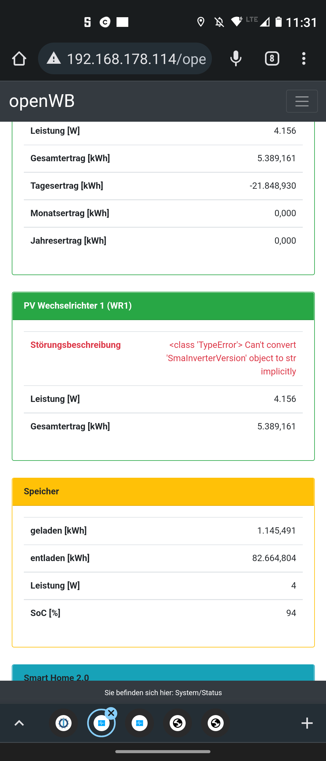

Grüßt euch, nachdem es keinen Thread für die Nightly 1.9.267 gibt hau ich das hier rein.
Seit dem Update habe ich Probleme mit dem PV Modul SMA Modbus.
TypeError: Can't convert 'SmaInverterVersion' object to str implicitly
log.error("Unbekannte Version: "+self.component_config["configuration"]["version"])
File "/var/www/html/openWB/packages/modules/sma_modbus_tcp/inverter_modbus_tcp.py", line 53, in read_inverter_state
state = inverter.read_inverter_state()
File "/var/www/html/openWB/packages/modules/sma_modbus_tcp/device.py", line 100, in read_legacy
2022-05-27 11:31:32: PID: 27656: soc.modules.common.fault_state: SMA ModbusTCP Wechselrichter: FaultState FaultStateLevel.ERROR, FaultStr <class 'TypeError'> Can't convert 'SmaInverterVersion' object to str implicitly, Traceback:

thesorrow101 hat geschrieben: Fr Mai 27, 2022 9:41 am Grüßt euch, nachdem es keinen Thread für die Nightly 1.9.267 gibt hau ich das hier rein.
Yep, same here...keine PV-Werte ;-(
Edit: auch für die beta.

Bei dem SMA Modul bitte mal einen Logauszug der kompletten Regelschleife mit Debug Mode 2 posten.
2022-05-27 19:54:23: PID: 27656: soc.modules.common.fault_state: SMA ModbusTCP Wechselrichter: FaultState FaultStateLevel.ERROR, FaultStr <class 'TypeError'> Can't convert 'SmaInverterVersion' object to str implicitly, Traceback:
