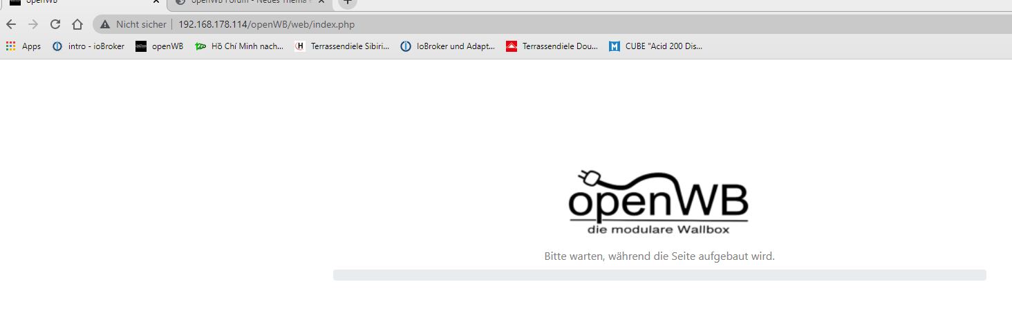

die Box zickt mal wieder rum.
Nun ist es, dass die Benutzeroberfläche nicht lädt.
Die beiden Ladepunkt stehen noch dazu auf Sofortladen.
Einen Hardreset habe ich schon durchgeführt, sonst habe ich nicht verändert, bis gestern lief alles.

Sorry, das hilft mir jetzt wie?
Es ist eine openwb custom, die bis vor 2 Tagen noch super funktioniert hat.
Sie hängt am powerlan und am Netzwerk scheint es ja nicht zu liegen.
Debug Daten bekomme ich hier natürlich auch nicht raus.

Welcher Browser?
Versuch mal einen anderen Browser.
Die Startseite kommt. Der Rest wird über Websockets nachgeladen. Über Port 9001 verteilt der Mosquitto MQTT die Daten. In einem anderen Beitrag wurde der Firefox als problematisch erwähnt. Bei mir funktioniert es mit Chrome unter Android und unter Windows.

Klappt leider mit keinem Browser und keinem device.

Wetten mit einmal Neustart (Sicherung aus/an) läufts wieder 1a? Bei mir ähnlich, verabschiedet sich intern der Netzwerkstack, dann das Display schwarz. Nach Neustart läuft alles 1a.

Versuch mal
http://192.168.178.114/web/settings/reboot.html

Montair hat geschrieben: Di Mai 31, 2022 5:48 pm Wetten mit einmal Neustart (Sicherung aus/an) läufts wieder 1a? Bei mir ähnlich, verabschiedet sich intern der Netzwerkstack, dann das Display schwarz. Nach Neustart läuft alles 1a.
Schon 3x versucht, geht nicht.
Es kommt sogar erst die Seite "bis zu 15 min warten..." dann hängt sie wieder.
Der Reboot-Befehl geht auch nicht.

Wundert mich nicht, da fehlt ein "openWB"
also :
http://192.168.x.x/openWB/web/settings/reboot.html
