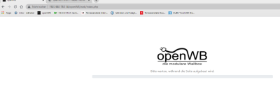

die Box zickt mal wieder rum.
Nun ist es, dass die Benutzeroberfläche nicht lädt.
Die beiden Ladepunkt stehen noch dazu auf Sofortladen.
Einen Hardreset habe ich schon durchgeführt, sonst habe ich nicht verändert, bis gestern lief alles.

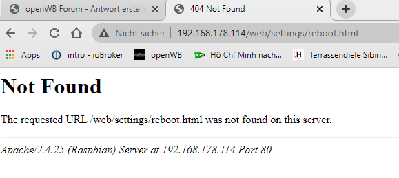

Schon 3x versucht, geht nicht.Montair hat geschrieben: Di Mai 31, 2022 5:48 pm Wetten mit einmal Neustart (Sicherung aus/an) läufts wieder 1a? Bei mir ähnlich, verabschiedet sich intern der Netzwerkstack, dann das Display schwarz. Nach Neustart läuft alles 1a.
Es kommt sogar erst die Seite "bis zu 15 min warten..." dann hängt sie wieder.
Der Reboot-Befehl geht auch nicht.
