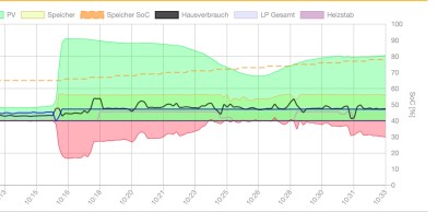

Nun hab' ich doch ein Problem: Es wird bei Nur-PV nicht auf 3-phasiges Laden mehr umgestellt.
Hier mal eine beliebige Stelle aus dem PV-Log, wo schon längst hätte umgestellt sein müssen.

Irgendwie würde ich im Log einen Hinweis erwarten, dass die eingestellten 8 Minuten zum Wechsel von 1 auf 3 Phasen aktiv abgewartet werden. Da sind aber keine.
Hier nochmal die Stelle um 10:24, wo die Umschaltung eigentlich hätte stattfinden müssen:

2022-05-30 10:22:46: PID: 14606: Alte Anzahl genutzter Phasen= 1 (LV0)
2022-05-30 10:22:36: PID: 13210: Überschuss (15500) ist größer als Schaltschwelle (230), neuer Ladestromwert: 16 (LV0)
2022-05-30 10:22:36: PID: 13210: Schaltschwelle: 230, zum runterregeln: 0 (LV0)
2022-05-30 10:22:36: PID: 13210: Gesamt Anzahl Phasen= 1 (LV0)
2022-05-30 10:22:36: PID: 13210: LP2 Anzahl Phasen während keiner Ladung=  (LV0)
2022-05-30 10:22:36: PID: 13210: LP1 Anzahl Phasen während Ladung= 1 (LV0)
2022-05-30 10:22:36: PID: 13210: Alte Anzahl genutzter Phasen= 1 (LV0)
...und nun noch die Stelle, bei der der Überschuss beginnt:
2022-05-30 10:16:47: PID: 28326: Überschuss (19709) ist größer als Schaltschwelle (230), neuer Ladestromwert: 16 (LV0)
2022-05-30 10:16:47: PID: 28326: Schaltschwelle: 230, zum runterregeln: 0 (LV0)
2022-05-30 10:16:47: PID: 28326: Gesamt Anzahl Phasen= 1 (LV0)
2022-05-30 10:16:47: PID: 28326: LP2 Anzahl Phasen während keiner Ladung=  (LV0)
2022-05-30 10:16:47: PID: 28326: LP1 Anzahl Phasen während Ladung= 1 (LV0)
2022-05-30 10:16:47: PID: 28326: Alte Anzahl genutzter Phasen= 1 (LV0)
2022-05-30 10:16:37: PID: 26931: Überschuss (19558) ist größer als Schaltschwelle (230), neuer Ladestromwert: 16 (LV0)
2022-05-30 10:16:37: PID: 26931: Schaltschwelle: 230, zum runterregeln: 0 (LV0)
2022-05-30 10:16:37: PID: 26931: Gesamt Anzahl Phasen= 1 (LV0)
2022-05-30 10:16:37: PID: 26931: LP2 Anzahl Phasen während keiner Ladung=  (LV0)
2022-05-30 10:16:37: PID: 26931: LP1 Anzahl Phasen während Ladung= 1 (LV0)
2022-05-30 10:16:37: PID: 26931: Alte Anzahl genutzter Phasen= 1 (LV0)
2022-05-30 10:16:27: PID: 25533: Überschuss (19026) ist größer als Schaltschwelle (230), neuer Ladestromwert: 16 (LV0)
2022-05-30 10:16:27: PID: 25533: Schaltschwelle: 230, zum runterregeln: 0 (LV0)
2022-05-30 10:16:27: PID: 25533: Gesamt Anzahl Phasen= 1 (LV0)
2022-05-30 10:16:27: PID: 25533: LP2 Anzahl Phasen während keiner Ladung=  (LV0)
2022-05-30 10:16:27: PID: 25533: LP1 Anzahl Phasen während Ladung= 1 (LV0)
2022-05-30 10:16:27: PID: 25533: Alte Anzahl genutzter Phasen= 1 (LV0)
2022-05-30 10:16:17: PID: 24145: Überschuss (16300) ist größer als Schaltschwelle (230), neuer Ladestromwert: 16 (LV0)
2022-05-30 10:16:17: PID: 24145: Schaltschwelle: 230, zum runterregeln: 0 (LV0)
2022-05-30 10:16:17: PID: 24145: Gesamt Anzahl Phasen= 1 (LV0)
2022-05-30 10:16:17: PID: 24145: LP2 Anzahl Phasen während keiner Ladung=  (LV0)
2022-05-30 10:16:17: PID: 24145: LP1 Anzahl Phasen während Ladung= 1 (LV0)
2022-05-30 10:16:17: PID: 24145: Alte Anzahl genutzter Phasen= 0 (LV0)
2022-05-30 10:16:07: PID: 22733: Keine Ladung aktiv (LV0)
2022-05-30 10:16:07: PID: 22733: Schaltschwelle: 230, zum runterregeln: 0 (LV0)
2022-05-30 10:16:07: PID: 22733: Gesamt Anzahl Phasen= 1 (LV0)
2022-05-30 10:16:07: PID: 22733: LP2 Anzahl Phasen während keiner Ladung=  (LV0)
2022-05-30 10:16:07: PID: 22733: LP1 Anzahl Phasen während Ladung= 0 (LV0)
2022-05-30 10:16:07: PID: 22733: Alte Anzahl genutzter Phasen= 1 (LV0)
2022-05-30 10:15:59: PID: 21291: Überschuss (351) ist größer als Schaltschwelle (230), neuer Ladestromwert: 13 (LV0)
2022-05-30 10:15:59: PID: 21291: Schaltschwelle: 230, zum runterregeln: 0 (LV0)
2022-05-30 10:15:59: PID: 21291: Gesamt Anzahl Phasen= 1 (LV0)
2022-05-30 10:15:59: PID: 21291: LP2 Anzahl Phasen während keiner Ladung=  (LV0)
2022-05-30 10:15:59: PID: 21291: LP1 Anzahl Phasen während keiner Ladung= 1 (LV0)
2022-05-30 10:15:59: PID: 21291: Alte Anzahl genutzter Phasen= 1 (LV0)
2022-05-30 10:15:47: PID: 19916: Schaltschwelle: 230, zum runterregeln: 0 (LV0)
2022-05-30 10:15:47: PID: 19916: Gesamt Anzahl Phasen= 1 (LV0)
2022-05-30 10:15:47: PID: 19916: LP2 Anzahl Phasen während keiner Ladung=  (LV0)
2022-05-30 10:15:47: PID: 19916: LP1 Anzahl Phasen während keiner Ladung= 1 (LV0)
2022-05-30 10:15:47: PID: 19916: Alte Anzahl genutzter Phasen= 1 (LV0)
2022-05-30 10:15:37: PID: 18544: Schaltschwelle: 230, zum runterregeln: 0 (LV0)
2022-05-30 10:15:37: PID: 18544: Gesamt Anzahl Phasen= 1 (LV0)
2022-05-30 10:15:37: PID: 18544: LP2 Anzahl Phasen während keiner Ladung=  (LV0)
2022-05-30 10:15:37: PID: 18544: LP1 Anzahl Phasen während Ladung= 1 (LV0)
2022-05-30 10:15:37: PID: 18544: Alte Anzahl genutzter Phasen= 1 (LV0)
2022-05-30 10:15:27: PID: 17142: Überschuss (288) ist größer als Schaltschwelle (230), neuer Ladestromwert: 12 (LV0)
2022-05-30 10:15:27: PID: 17142: Schaltschwelle: 230, zum runterregeln: 0 (LV0)
2022-05-30 10:15:27: PID: 17142: Gesamt Anzahl Phasen= 1 (LV0)
2022-05-30 10:15:27: PID: 17142: LP2 Anzahl Phasen während keiner Ladung=  (LV0)
2022-05-30 10:15:27: PID: 17142: LP1 Anzahl Phasen während keiner Ladung= 1 (LV0)
2022-05-30 10:15:27: PID: 17142: Alte Anzahl genutzter Phasen= 1 (LV0)
2022-05-30 10:15:17: PID: 15762: Schaltschwelle: 230, zum runterregeln: 0 (LV0)
2022-05-30 10:15:17: PID: 15762: Gesamt Anzahl Phasen= 1 (LV0)
2022-05-30 10:15:17: PID: 15762: LP2 Anzahl Phasen während keiner Ladung=  (LV0)
2022-05-30 10:15:17: PID: 15762: LP1 Anzahl Phasen während keiner Ladung= 1 (LV0)
2022-05-30 10:15:17: PID: 15762: Alte Anzahl genutzter Phasen= 1 (LV0)
2022-05-30 10:15:07: PID: 14073: Schaltschwelle: 230, zum runterregeln: 0 (LV0)
2022-05-30 10:15:07: PID: 14073: Gesamt Anzahl Phasen= 1 (LV0)
2022-05-30 10:15:07: PID: 14073: LP2 Anzahl Phasen während keiner Ladung=  (LV0)
2022-05-30 10:15:07: PID: 14073: LP1 Anzahl Phasen während Ladung= 1 (LV0)
2022-05-30 10:15:07: PID: 14073: Alte Anzahl genutzter Phasen= 1 (LV0)
2022-05-30 10:14:57: PID: 12651: Uberschuss (-46) geringer als herunterschaltschwelle (0), neuer Ladestromwert: 11 (LV0)
2022-05-30 10:14:57: PID: 12651: SpeicherSoc (65) unter konfiguriertem Wert (95), neuer Überschusswert: -46 (LV0)
2022-05-30 10:14:57: PID: 12651: Schaltschwelle: 230, zum runterregeln: 0 (LV0)
2022-05-30 10:14:57: PID: 12651: Gesamt Anzahl Phasen= 1 (LV0)
2022-05-30 10:14:57: PID: 12651: LP2 Anzahl Phasen während keiner Ladung=  (LV0)
2022-05-30 10:14:57: PID: 12651: LP1 Anzahl Phasen während Ladung= 1 (LV0)
2022-05-30 10:14:57: PID: 12651: Alte Anzahl genutzter Phasen= 1 (LV0)
In den Einstellungen ist die Phasenautomatik eingeschaltet, im Modus nur-PV steht die Phasenanzahl auf "Automatik" und die Verzögerung sind die voreingestellten 8 Minuten. In den anderen Modi ist 3-phasig eingestellt. Nachtladen steht auf "Aus"
