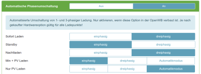

Ich habe automatische Phasenschaltung ein und die Nachtladung so definiert, dass diese mit 3 Phasen gemacht werden soll.

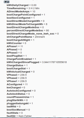

Obwohl 3 Phasen definiert sind (siehe open) für die Nachtladung und der Zähler nur auf einer Phase einen Stromfluss zeigt (siehe "Aphase1" unten), wird das Topic openWB/lp/2/countPhasesInUse nie umgeschaltet (siehe nachstehende Grafik aus dem MGTT Explorer):
Kann mir jemand sagen, wie genau die Umschaltsequenz funktioniert? Basierend auf welchen Kriterien?
