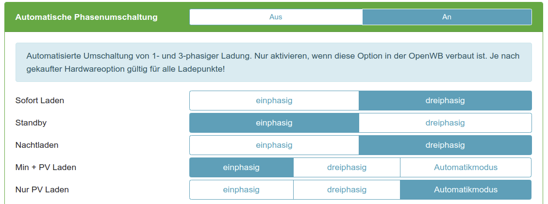

Ich habe nun ein Möglichkeit gefunden, für meinen via MQTT angebundenen LP2 den Zähler auszulesen und entsprechend den Angaben vom MQTT Modul in die entsprechenden MQTT Topics zu schreiben. Zusätzlich habe ich - in Analogie zur OpenWB Series 1 ein Relais eingebaut, welches die 1-3 Phasen Umstellung vornimmt. Aktuell schalte ich dies noch fix (zeitbasiert) für für Nachtladung.
Ich möchte dies nun aber basierend auf dem Wert vom Topic openWB/lp/2/countPhasesInUse vornehmen.
Ich habe automatische Phasenschaltung ein und die Nachtladung so definiert, dass diese mit 3 Phasen gemacht werden soll.

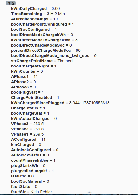

Obwohl 3 Phasen definiert sind (siehe open) für die Nachtladung und der Zähler nur auf einer Phase einen Stromfluss zeigt (siehe "Aphase1" unten), wird das Topic openWB/lp/2/countPhasesInUse nie umgeschaltet (siehe nachstehende Grafik aus dem MGTT Explorer):
Kann mir jemand sagen, wie genau die Umschaltsequenz funktioniert? Basierend auf welchen Kriterien?

Die Umschaltung ist nur für openWB Ladepunkte implementiert.

Ahaaaa! Danke!openWB hat geschrieben: Sa Jun 04, 2022 9:30 am Die Umschaltung ist nur für openWB Ladepunkte implementiert.
Dann kann ich noch lange üben...
