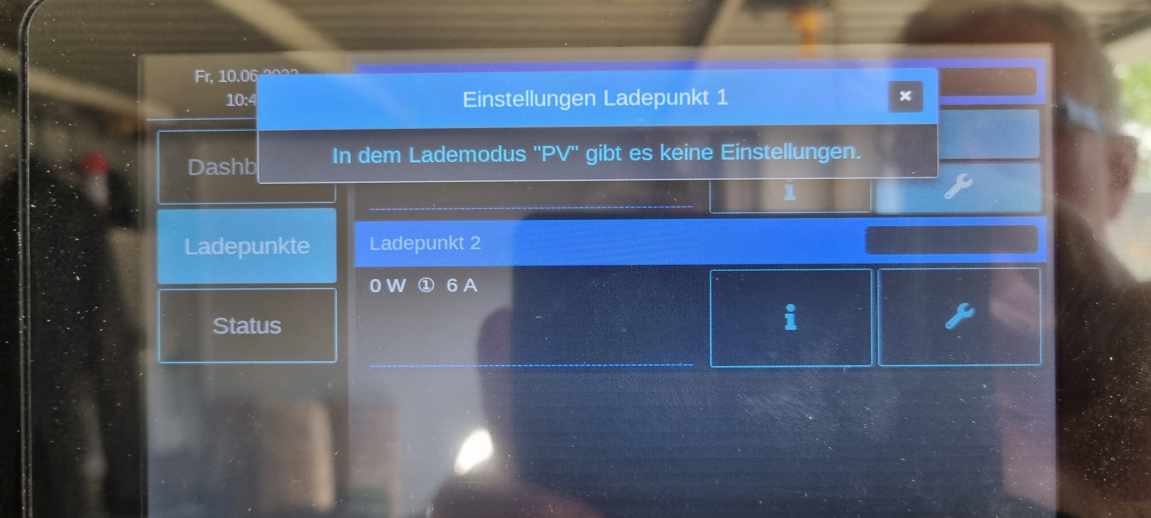

ich habe eine series2 mit Display und eine zweite ohne Display als LP2.
Nach dem Update komme ich bei beiden nicht mehr auf das GUI.
Das Netzwerk ist mit einem ping erreichbar und MQTT liefert auch noch Daten.
Ein Neustart mit Power OFF/ON ist ebenfalls erfolgt.
Das Display liefert auch Daten.
Ich habe keinen root Zugang und finde leider auch nicht die Einstellungen auf dem Display, da ich das noch nie wirklich benutzt habe.
Es besteht noch Gewährleistung.
Ein Backup wurde vor dem Update gemacht und auch auf dem Laptop gespeichert.
Könnte mir da jemand weiter helfen?

Meine Vermutung ist, dass der Webserver Dienst der openWB nicht läuft.
EDIT: Ich habe bereits von zwei Rechnern die Verbindung per Firefox versucht. Vom Tablet und Handy geht es auch nicht, was für mich den Cache oder eine Browser Version ausschließt.
