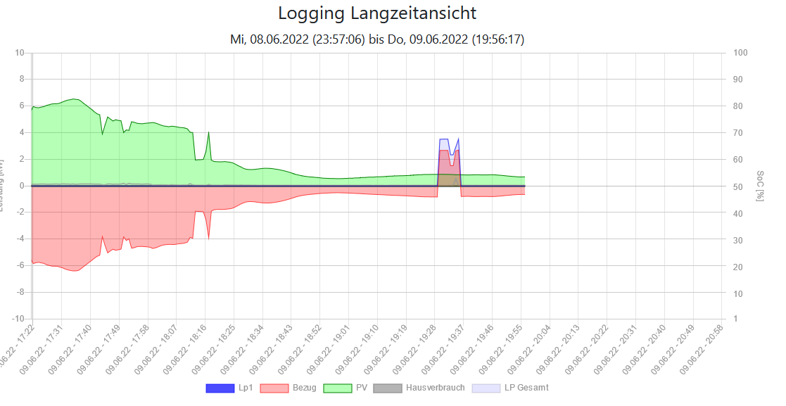

Lade-Log der Wallbox:
Startzeit	Endzeit	geladene km	kWh	mit kW	Ladedauer	Ladepunkt	Lademodus	RFID Tag	Kosten
09.06.22 19:29	09.06.22 19:37	1	0,32	2,61	0:07	1	Min+PV	0	0,10€
Startzeit	Endzeit	1 geladene km	0,32 kWh 	mit 2,61 kW	Ladedauer	Ladepunkt	Lademodus	RFID Tag	0,10€ Kosten
Ladestatus-Änderungen:
2022-06-09 19:37:02: PID: 26151: LP1, Ladung gestoppt (LV0)
2022-06-09 19:36:06: PID: 18915: alle Ladepunkte, Lademodus Min und PV. Ändere Ladeleistung auf 6 Ampere (LV0)
2022-06-09 19:35:56: PID: 17677: alle Ladepunkte, Lademodus Min und PV. Ändere Ladeleistung auf 7 Ampere (LV0)
2022-06-09 19:29:42: PID: 4096: LP1, Ladung gestartet. (LV0)
