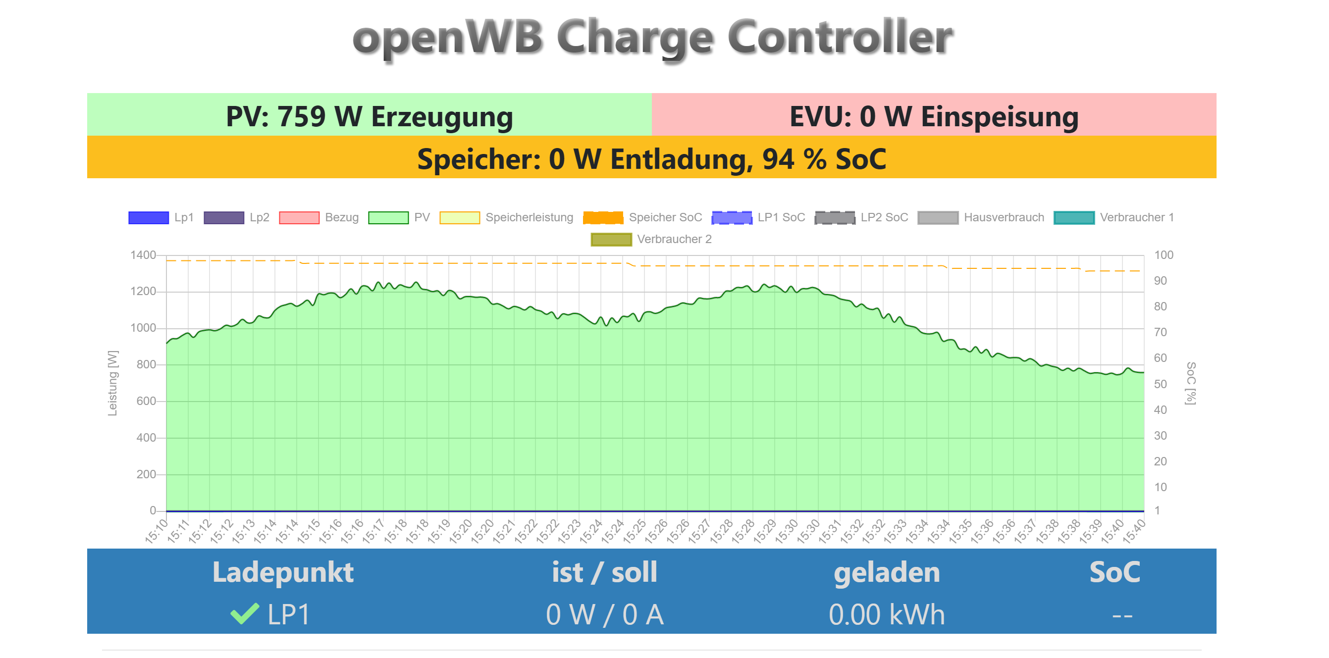

Wenn ich im EVU auf nicht vorhanden stellen würde, dann wir die PV Leistung gleich Einspeisung gesetzt.

Bitte mal das Theme auf Standard stellen.
Ein Update im Nightly machen.
EVU auf sonnen eco
speicher auf sonnen eco, alternative Auslegung auf eco 6
pv auf none
dann Einstellungen -> System -> Debugging -> Debug Daten senden (email / Fehlerbeschreibung angeben).
EVU auf sonnen eco
pv auf none
Re: Hausverbauchsanzeige
Ist erledigt - Debug gesendet
Der Wert PV Leistung passt jetzt!

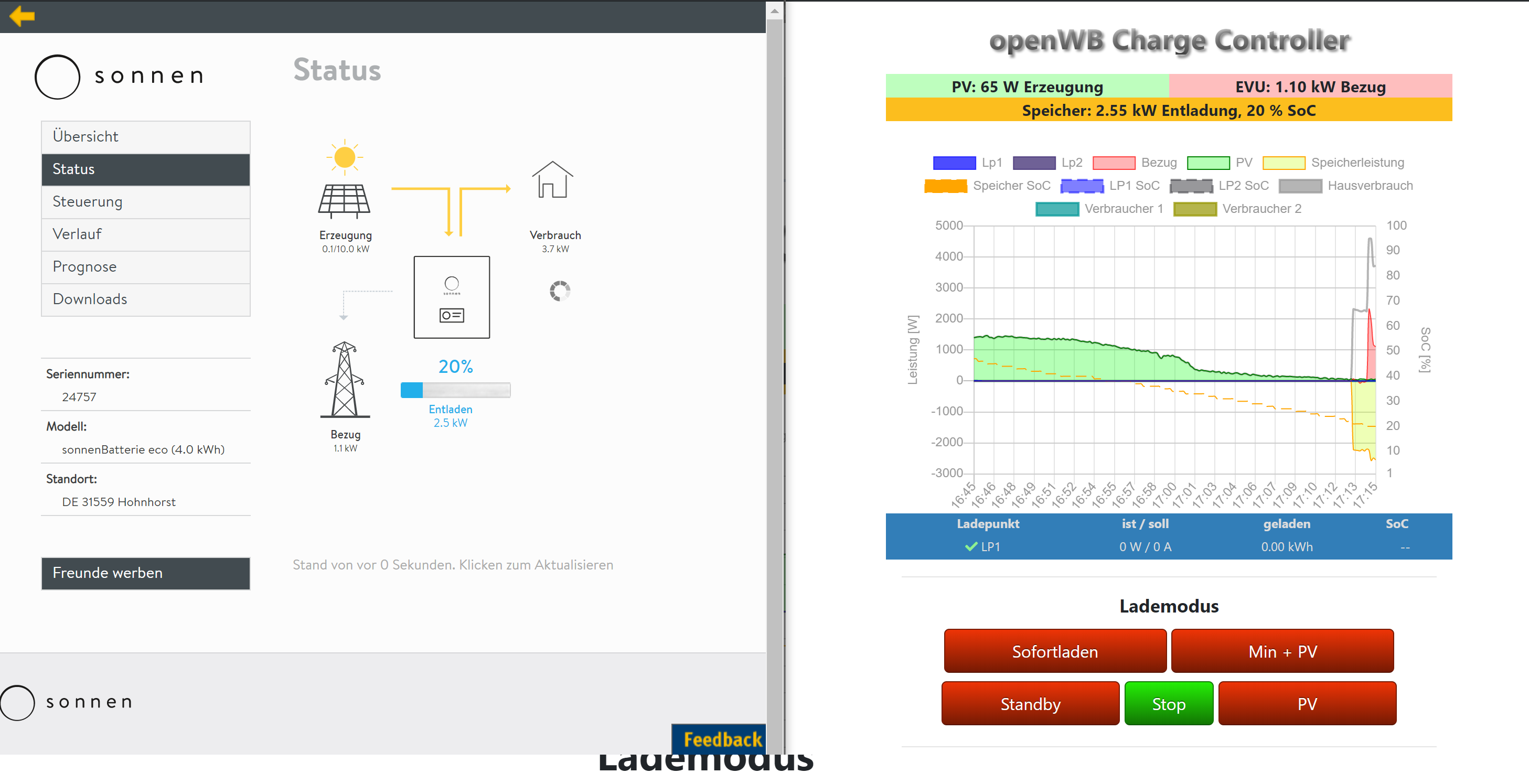

Ich nehme an die anderen Werte sind noch nicht berücksichtigt und das war erstmal zum testen wie die Werte abgerufen werden?
- Beiträge: 10171
- Has thanked: 162 times
- Been thanked: 377 times
Nein, gibt nich bugs.
was gibt die api bei bezug einspeisung aus wenn der andere wert vorhanden ist.
einer sollte doch immer null sein, oder?
Von welchem Wert MXX ist genau gemeint?
Wenn Bezug M39 dann ist Wert M38=0!

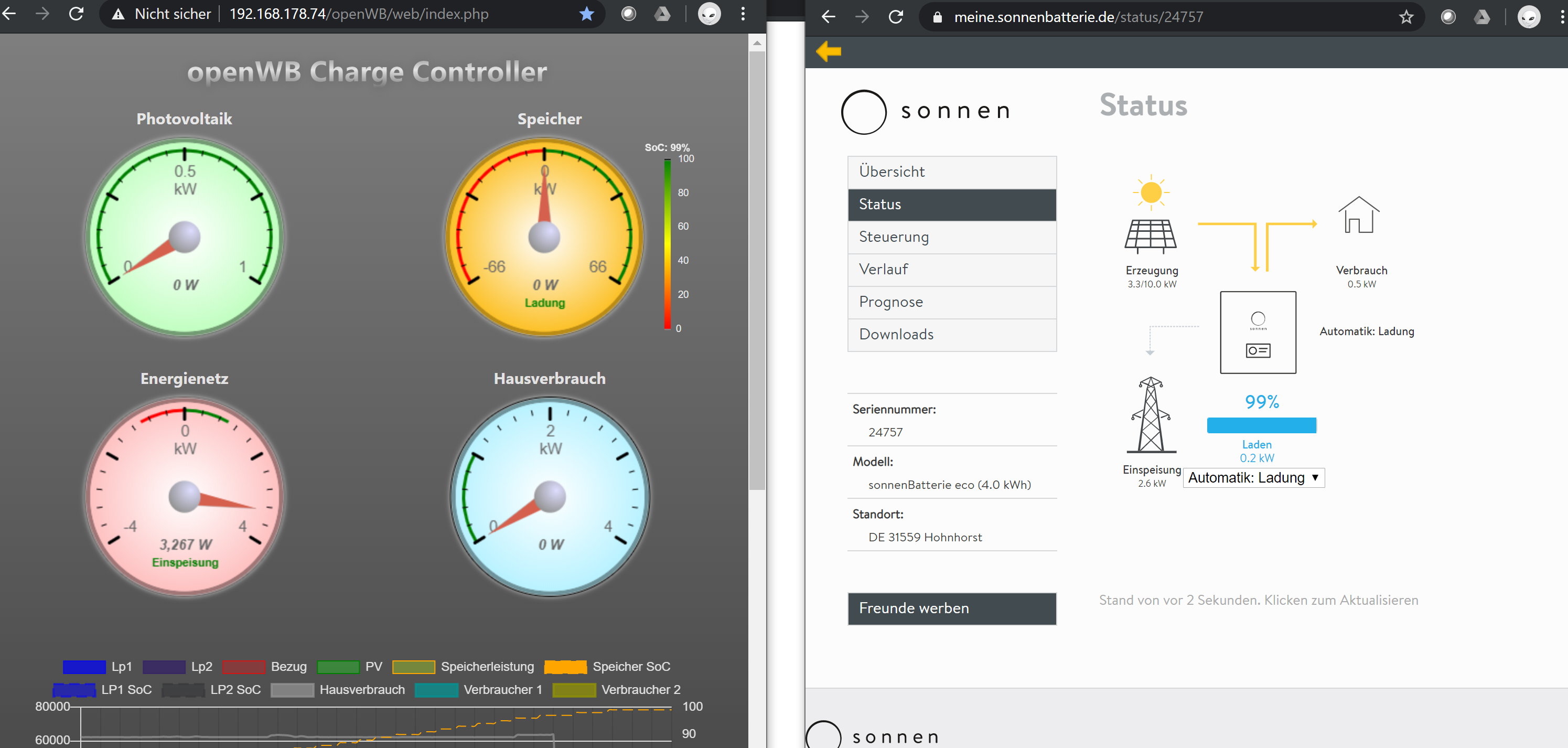

Bitte Update machen im Nightly und wiederholen.
Die Sonnen API gibt wohl ^M neuerdings mit zurück, das führt natürlich zu Fehlern.
