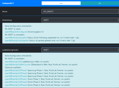

LP3: go-e -> Soll durch CC612 (Bender) ersetzt werden. (Umsetzer MODBUS TCP <–> MQTT läuft auf ioBroker)

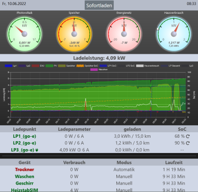

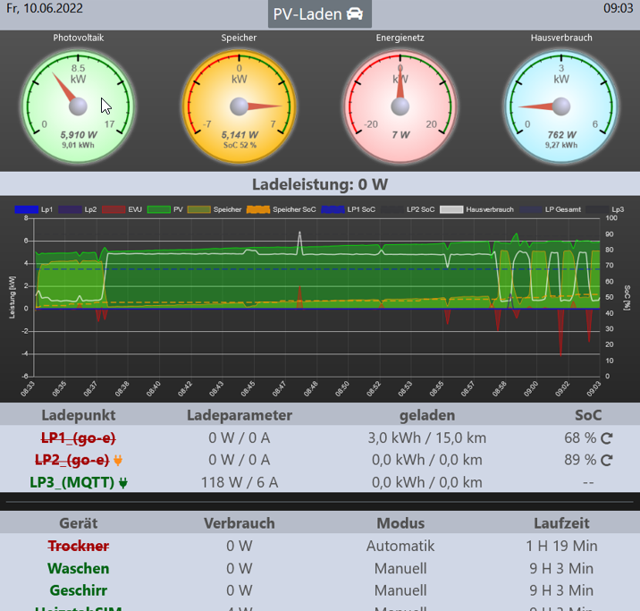

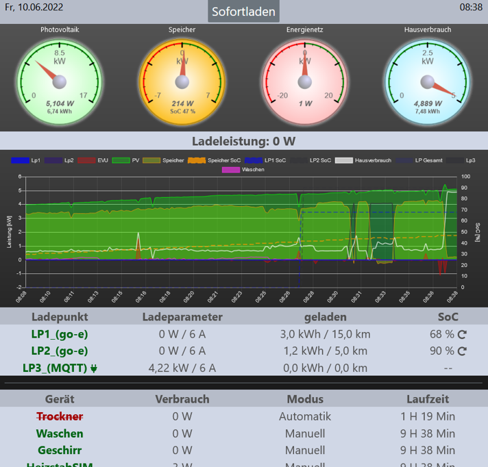

Problem/Fehler: LP3 (MQTT) - Ladeleistung wird als Hausverbrauch verbucht.
(Folglich wird der Ladevorgang immer wieder unterbrochen, weil ja vermeindlich der Überschuss nicht mehr ausreicht.)
Hat hier jemand eine Lösung zu diesem Problem?

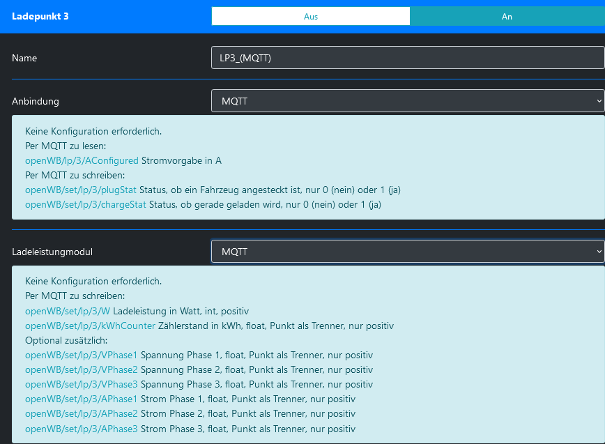

Das Problem ist gelöst:
Man darf nicht die "Read-Only" Topics beschreiben, sondern nur topics unter SET, so wie in der MQTT Modulbeschreibung angegeben.
