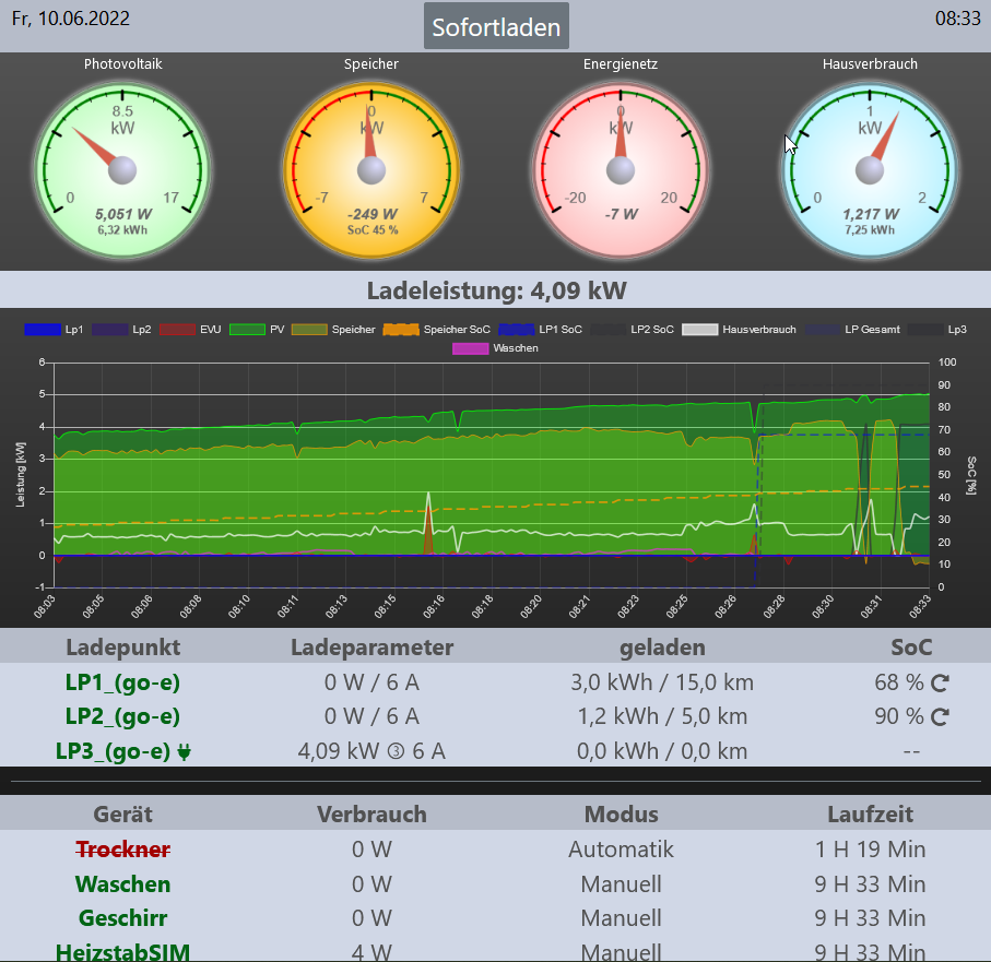

Problem/Fehler: LP3 (MQTT) - Ladeleistung wird als Hausverbrauch verbucht.
(Folglich wird der Ladevorgang immer wieder unterbrochen, weil ja vermeindlich der Überschuss nicht mehr ausreicht.)
Hat hier jemand eine Lösung zu diesem Problem?

Keine stabileLadung möglich, weil Ladeleistung nicht als solche gewertet wird.
MQTT Konfiguration
MQTT Konfiguration
Fehler/Problem: Ladeleistung wird als Hausverbrauch gewertet und dargestellt
Ladeleistung wird richtig gewertet und dargestellt

Herzlichen Dank an den Support von Open WB
Das Problem ist gelöst:
Man darf nicht die "Read-Only" Topics beschreiben, sondern nur topics unter SET, so wie in der MQTT Modulbeschreibung angegeben.
