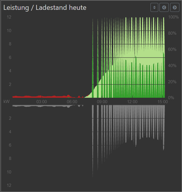

Re: Theme colors mit unerklärlichen Spitzenwerten
hier die Screenshots:

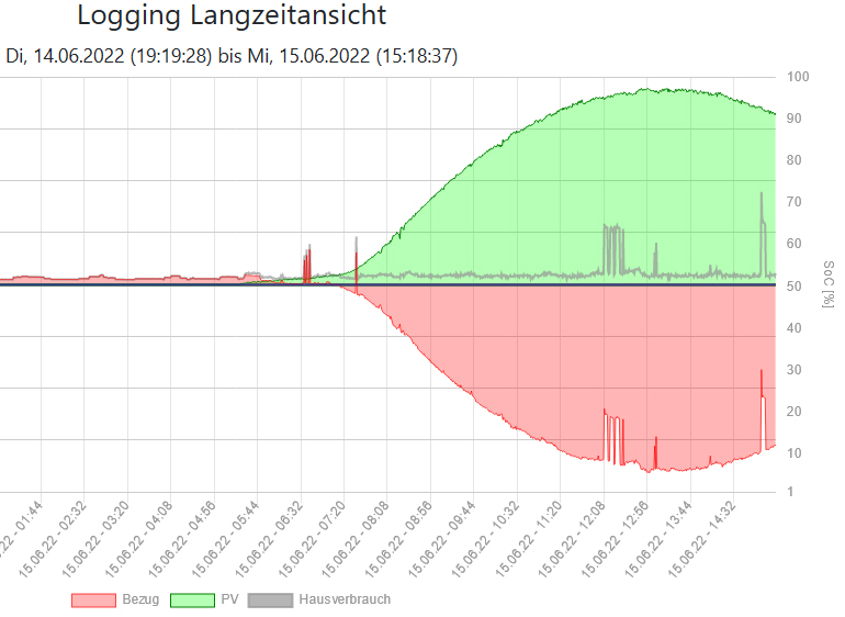

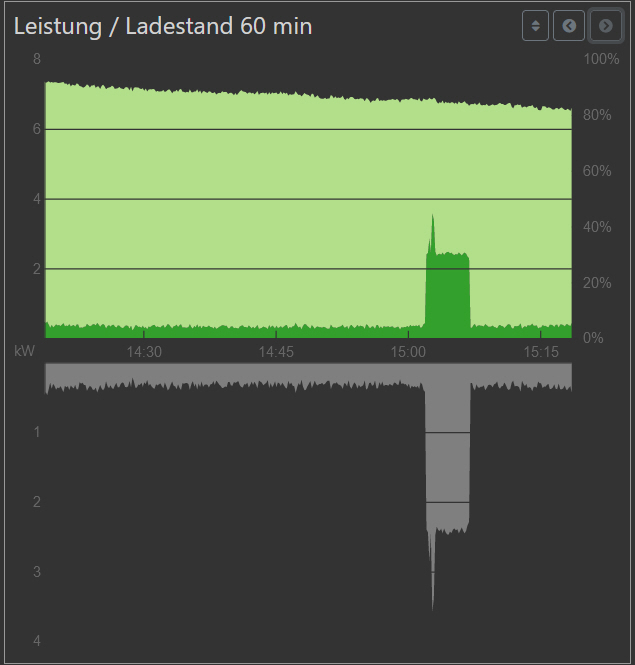

Erst noch mal zum Vergleich die Ansicht Leistung / Ladestand heute: Das Gleiche für 60 Minuten: Und hier Logging / Graph: Auch bei anderen Themes tritt das Problem nicht auf. An den Daten scheint es also nicht zu liegen.
...und auch die Daten, die per MQTT an mein OpenHAB übertragen wurden, sehen normal aus. Also ohne Spitzen.
Bitte die Tagesansicht im Log ausprobieren, nicht die Langzeitansicht.
Das sind unterschiedliche Datensätze auch im MQTT.

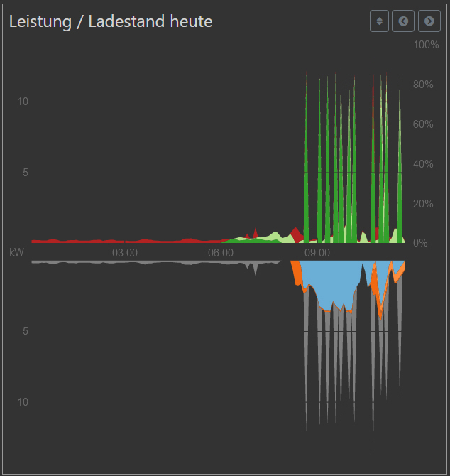

Oh! Das scheint so zu sein! Hier die Tagesansicht. Mal vom Handy.
… und die PV-Werte stimmen nicht. Heute wurden 60,9 kWh erzeugt. Der Hausverbrauch wird wohl als Differenz ermittelt, 35 kWh sind viel zu hoch. Also wird wohl die erzeugte PV-Leistung zu hoch ermittelt.
