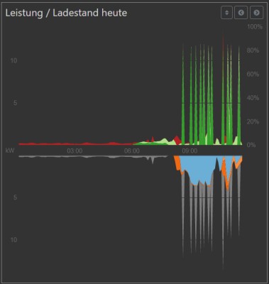

ich nutze das Theme colors im Browser (Firefox) und bei "Leistung/Ladestand" werden mir unerklärliche Spitzen angezeigt, die dann auch dazu führen, dass das Diagramm unlesbar ist.
Das Problem besteht schon seit mehrerern Versionen, zur Zeit bin ich auf der Beta 1.9.269.
Hat jemand etwas Ähnliches?

Hier die fehlenden Angaben:
openWB series2 standard+, Version 1.9.269 (Beta), Problem trat auch bei Vorversionen auf.
PV-Modul: json (Fronius DataLogger Web)
EVU-Modul: openWB EVU Kit / EVU Kit SDM (Eastron SDM630-Modbus V2), EVU-Glättung: aus
Speichermodul: keins
SoC-Modul: keins (Nissan Leaf)
Browser Cache gelöscht. Firefox und Chrome versucht.
Problem tritt auch auf, wenn nicht geladen wird und nur mit dem Theme colors.

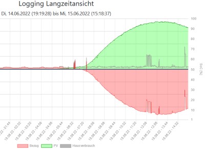

Könntest Du mal einen Screenshot vom Tageslog („Logging“ -> „Graph“) hier posten? Die „Leistung/Ladestand“-Anzeige im colors-Theme verwendet die gleichen Daten. So können wir ausschliessen, dass es vielleicht doch an den Daten liegt.
Und noch eine Frage: Sind diese Peaks auch sichtbar, wenn Du statt „heute“ nur die letzten 30 oder 120 Minuten anzeigen lässt?

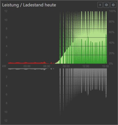

hier die Screenshots:
Erst noch mal zum Vergleich die Ansicht Leistung / Ladestand heute:

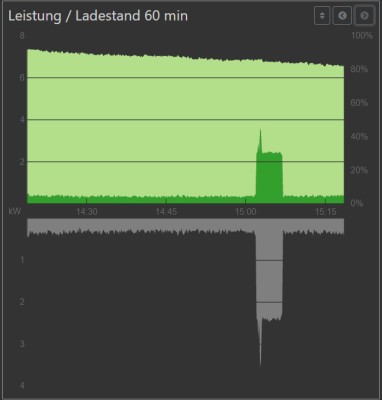

Das Gleiche für 60 Minuten:
Und hier Logging / Graph:
Auch bei anderen Themes tritt das Problem nicht auf. An den Daten scheint es also nicht zu liegen.
Ich hatte seit meinem letzten Post auch mal testweise im EVU-Modul die EVU-Glättung angeschaltet. Das hat aber nicht geholfen.

...und auch die Daten, die per MQTT an mein OpenHAB übertragen wurden, sehen normal aus. Also ohne Spitzen.

Bitte die Tagesansicht im Log ausprobieren, nicht die Langzeitansicht.
Das sind unterschiedliche Datensätze auch im MQTT.

Oh! Das scheint so zu sein! Hier die Tagesansicht. Mal vom Handy.

… und die PV-Werte stimmen nicht. Heute wurden 60,9 kWh erzeugt. Der Hausverbrauch wird wohl als Differenz ermittelt, 35 kWh sind viel zu hoch. Also wird wohl die erzeugte PV-Leistung zu hoch ermittelt.
