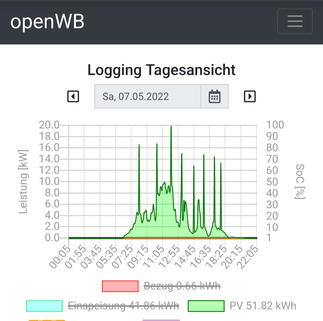

Die Verarbeitung von vollen kwh klingt interessant. Allerdings habe ich 9 Peaks bei 14kwh Erzeugung über den Tag und einen Abestand von ca 1h.

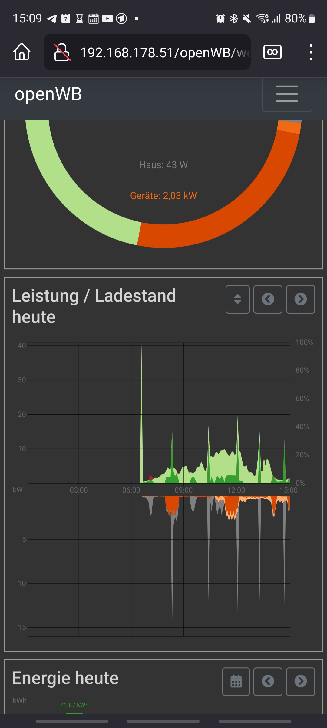

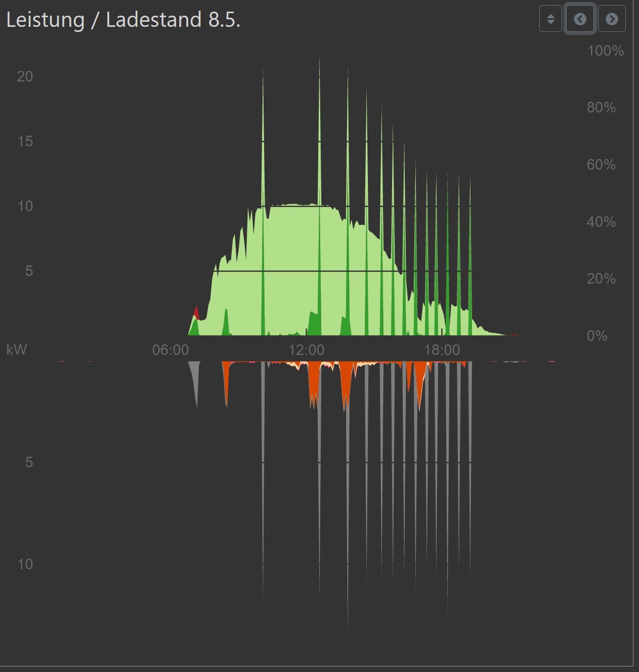

Hier ein ähnliches Phänomen. Sieht relativ zyklisch aus.
Scheint auch in der TAG Logging Ansicht so zu sein. Langzeit sieht gut aus
In den 120 Minuten Details sind die Peaks erstaunlicher weise nicht zu sehen. Vielleicht hilft euch das weiter.

Update 09.05.
Heute Nacht hat sich das EVU Modul wieder aufgehängt. Ein Neustart der OpenWb hat Abhilfe geschaffen, allerdings stimmen die Zähler jetzt nicht mehr in der Status Ansicht....
Hier noch mal die Peaks vom Vortag
Fehlen noch Infos?
Vielen Dank und Grüße :)

Ich spekuliere mal. Der Daily Graph wird auf Basis einer Tabelle berechnet, die die Zählerstände im 12-Minuten Abstand enthält. Für einen Zeitpunkt im Graph wird die Differenz aus aktuellem Zählerstand und letztem Zählerstand berechnet und mit 12 multipliziert (weil ja die durchschnittliche Leistung in diesen 12 Minuten angezeigt werden soll und nicht die Energie, die in den 12 Minuten geflossen ist). Hier ein Auszug aus dem Code:
getCol(csvData, csvrow).forEach(function(csvvar){
  if (counter > 0) {
    var fincsvvar=(csvvar - oldcsvvar) * 12;
  if (fincsvvar > 150000){
    fincsvvar=oldfincsvvar;
  if (fincsvvar < -0){
  if (!isNaN(fincsvvar)) {
    pushdataset.push(fincsvvar);
Die 12 kW-Peaks würden dann daher kommen, dass ab und zu der Zählerstand des PV-Zählers um 1000 zu hoch ist, wenn gerade wieder 12 Minuten abgelaufen sind, oder um 1000 zu hoch abgespeichert wird.
Die Ursache müsste in dem Modul zu finden sein, wo alle 12 Minuten die Zählerwerte gespeichert werden. Da müssten wir mal weiterbohren...
