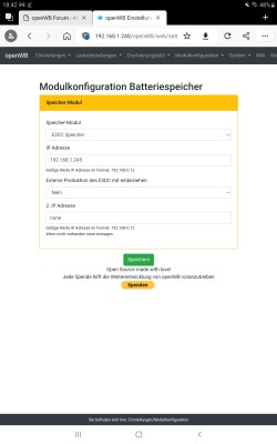

Der driver fragt beide möglichen Adressen im Loop ab. Kannst du mal deine Einstellungen zeigen ?
Bei mir sieht es so aus.
Adresse zwei = none

okaegi hat geschrieben: Do Jun 16, 2022 4:43 pm Der driver fragt beide möglichen Adressen im Loop ab. Kannst du mal deine Einstellungen zeigen ?
Adresse zwei = none
Du bist der Mitarbeiter des Monats!
Das Feld mit der zweiten IP war bei mir leer.
Habe nun „none“ rein und es läuft.
Danke!!!
