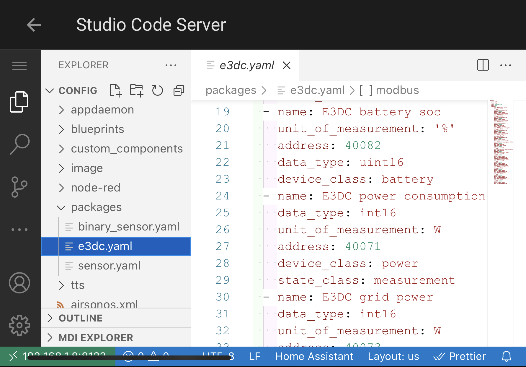

Kann es sein, dass der SoC auf die falsche Adresse verweist?
In meiner HA Konfig frage ich den soc auf uint16 und int16 ab, nicht wie im OpenWB log auf INT_16
Könnte hier das Problem liegen?
Siehe bild
