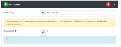

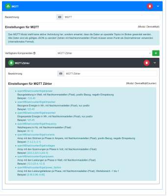

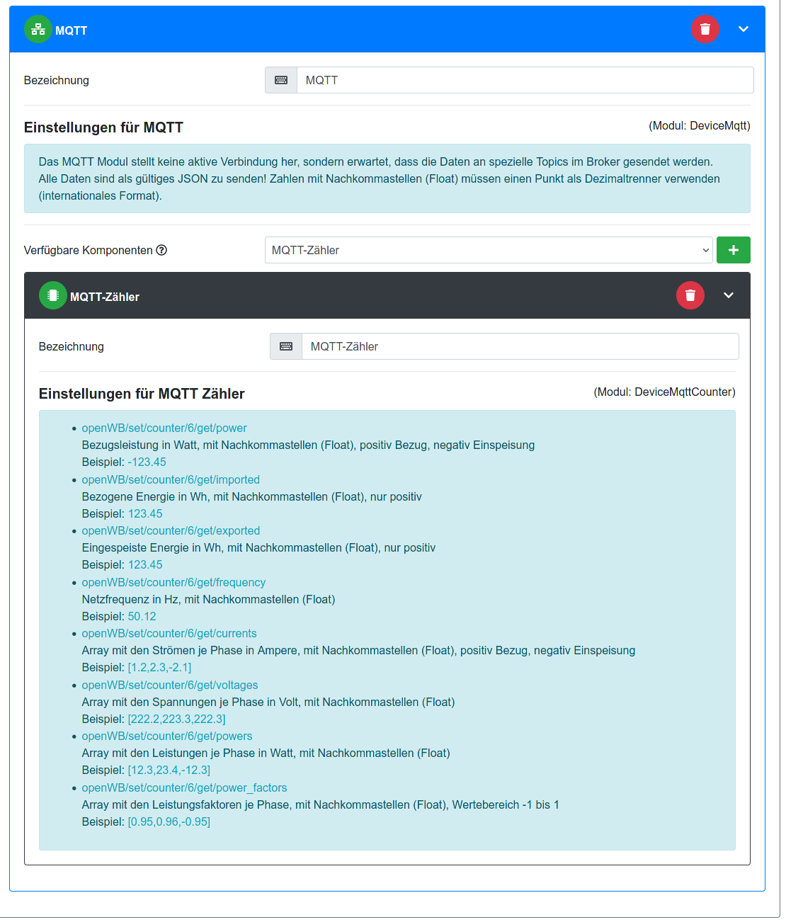

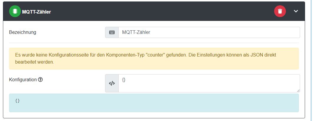

hubecker
Beiträge: 45
Registriert: Di Dez 07, 2021 9:59 pm
Re: Feedback 2.0 Alpha 3
Beitrag von hubecker »
Kann mir mal bitte einer erklären wie ich einen MQTT Zähler, Wechselrichter und Speicher konfigurieren muss?
In der Version 1 musste ich nichts machen nur die Werte entsprechend den topics publishen.
Was muss ich hier für ein json string eintragen?
Hubert
Openwb Series 2
Sigenergy Wechselrichter, Baterrie, Gateway
SENEC.Home V2.1 10 Kwh

Schau mal nach Deiner Image-Version.
Bei mir sieht das so aus
hubecker
Beiträge: 45
Komisch, ich habe jetzt noch mal von github alles neu installiert.
Sieht immer noch so aus.
Seltsam
Hubert
Openwb Series 2
Tesla Model Y

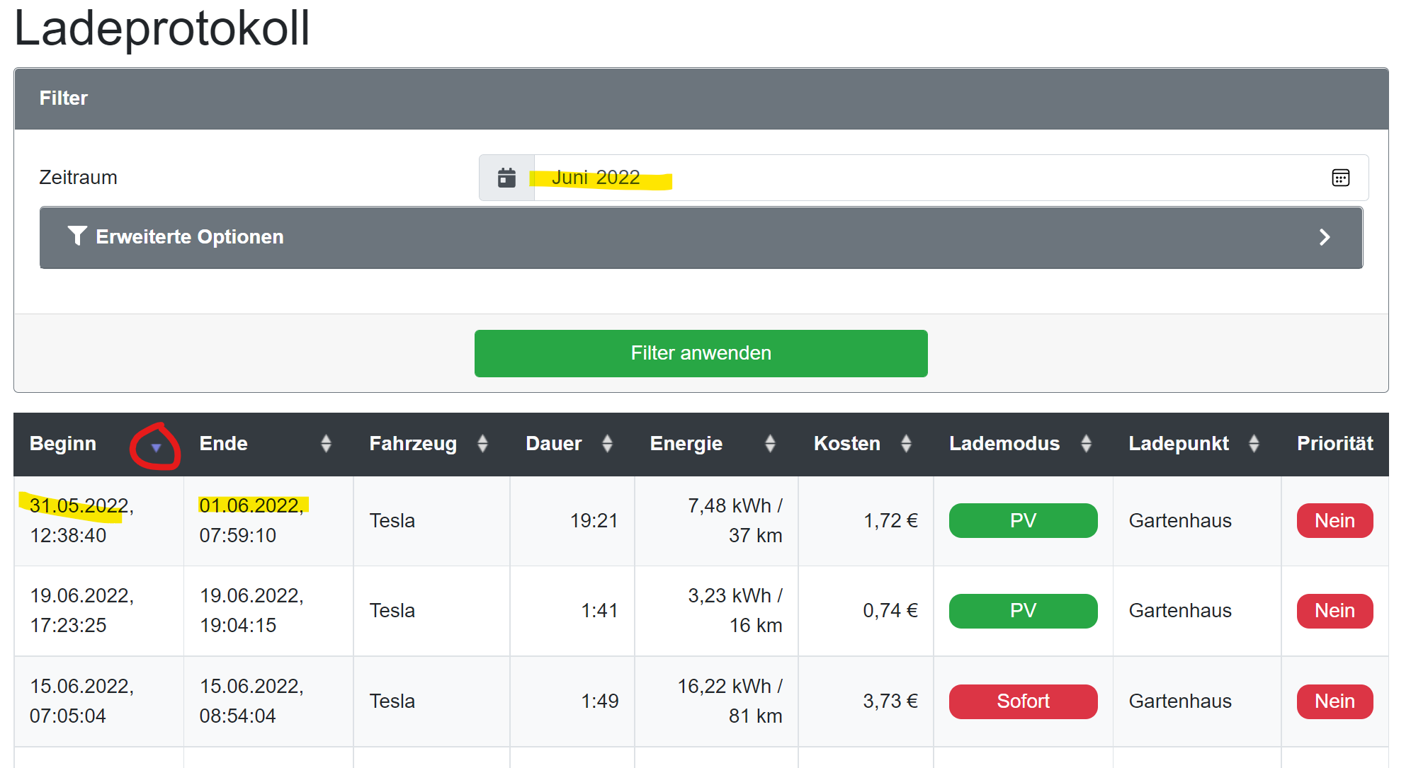

Mir sind eben noch zwei Dinge im UI fürs Ladelog aufgefallen:
Zum einen wird das Ladeprotokoll standardmässig aufseitend sortiert, das führt dazu dass die aktuellsten Ladevorgänge ganz am Ende sind, in meinem Fall mit vielen einzelnen Einträgen durchs PV Laden bin ich im Juni bereits bei 4 Seiten. Hier fände ich es schöner wenn der Default auf absteigend sortiert geändert wird damit ich die neuesten Ladevorgänge oben sehe. Lässt sich aber auch durch einen Klick ändern, ist also mehr Politur als ein fundamentales Problem.
Das zweite Thema ist ähnlich und womöglich eher meiner IT Affinität geschuldet #OCD. Im Ladelog für Juni taucht auch ein Eintrag vom Mai auf - Ladevorgang im Mai begonnen und im Juni beendet. Dass der hier auftaucht ist vollkommen okay und nachvollziehbar. Allerdings kommt die Sortierung damit nicht klar, bei absteigender Sortierung gesellt sich der 31.Mai vor dem 19.Juni ein - das passt irgendwie nicht.
Ja klar, 31 ist größer als 19 - aber die Sortierung sollte ja (meiner Meinung nach) auf dem eigentlichen Datumswert erfolgen (bei welchem der 31. Mai vor dem 19. Juni ist) und nicht auf der als Text formatierten Ausgabe.
Beiträge: 8990
Has thanked: 245 times
Been thanked: 260 times
mrinas hat geschrieben: Mo Jun 20, 2022 10:21 am Mir sind eben noch zwei Dinge im UI fürs Ladelog aufgefallen:
Bin ich auch der Meinung. Macht es besser "amerikanisch" => aktuelles zuerst
