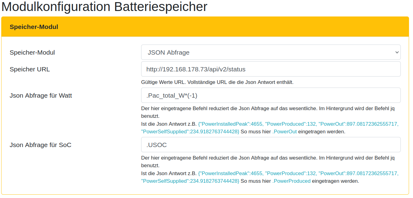

Seit dem Update letzte Woche von 1.9.244 auf 1.9.271 kommen Speicherladeleistung und SOC nicht mehr an. An den oben genannten Einstellungen habe ich nichts geändert. Mit der Modul-Einstellung Sonnen Eco hat es bei mir leider noch nie funktioniert. Meine Batterie (SonnenBatterie 10P mit Software-Version 1.6.10) antwortet aber auch nicht auf die Anfrage "http://xxx.xxx.xxx.xxx/api/v1/status" sondern nur auf "http://xxx.xxx.xxx.xxx/api/v2/status". Deshalb habe ich den komplizierteren Weg über das generische JSON-Modul gewählt.
Gab es an der Stelle Änderungen im o. g. Update?

Von .244 auf .271 hat sich das JSON Modul schon verändert, allerdings sollte das trotzdem weiter funktionieren. Kannst du mal die JSON Konfig zeigen? Evtl. Kann ich dir eine Tipp geben.
Evtl. Hast du kein Protokoll angegeben, das hat in den alten Versionen noch funktioniert, geht aber in den neueren Nicht mehr.
Früher ging z.B. 192.168.178.xx/api/vx/...
Heute musst du das mit http://192.168.177.xx/... machen.
Curl war es egal, Python ist es an der Stelle nicht egal.

wernerburg hat geschrieben: Mo Jun 20, 2022 4:24 pm Meine Batterie (SonnenBatterie 10P mit Software-Version 1.6.10) antwortet aber auch nicht auf die Anfrage "http://xxx.xxx.xxx.xxx/api/v1/status" sondern nur auf "http://xxx.xxx.xxx.xxx/api/v2/status".
Sehr seltsam. Mir ist keine Version bekannt, die nicht mehr die API v1 unterstützt. Bei meinen Eltern z. B. läuft das einwandfrei mit einer 10 P. Lass Dich nicht davon irritieren, dass im UI des Speichers nur die v2 angezeigt und beschrieben ist. V1 ist trotzdem vorhanden. Eventuell muss die Einstellung "Read API" noch aktiviert werden.

Read API ist aktiviert. Eigenartig ist auch, dass EVU- und PV-Modul noch funktionieren (Einstellungen json, http://xxx.xxx.xxx.xxx/api/v2/status, .GridFeedIn_W*(-1) bzw. .Production_W), die Abfragen des Speichermoduls (Einstellungen json, http://xxx.xxx.xxx.xxx/api/v2/status, .Pac_total_W*(-1) und .USOC) aber nicht mehr. D. h. es sieht nach Änderungen nur im Speichermodul aus, die zu dem Verhalten führen.

Hier sind noch meine Einstellungen und das Resultat zu sehen. PV- und EVU-Modul funktionieren, das Speicher-Modul nicht. Das die Port-Nummer mal angegeben wurde und mal nicht hat keinen Einfluss. Ich werde in den nächsten Tagen mal zur Kontrolle die Version 244 installieren, bei der ist der gleichen Einstellung noch funktioniert hatte.

Das Backup mit V1.9.244 ist wiederhergestellt und alle Werte der SonnenBatterie kommen wieder an!
