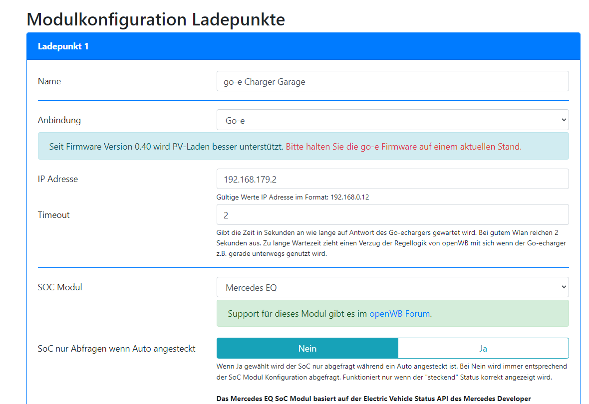

ThoausAuk hat geschrieben: Mo Jun 20, 2022 5:11 pm Muss ich die Go-e noch weiter konfigurieren?
Zumindest die korrekte IP Adresse musst du unter „Ladepunkt“ eintragen.

AlSi_8480 hat geschrieben: Mo Jun 20, 2022 5:50 pm
ja danke, die IP Adresse habe ich korrekt eingetragen.
Hast Du noch eine andere Idee, woran es liegen könnte?

Re: Go-e lädt mit 11KW aber OpenWB zeigt 0KWh
Pack die Go-e mal in dein normales Netz und nicht ins Gastnetz.

derNeueDet hat geschrieben: Mo Jun 20, 2022 7:56 pm Pack die Go-e mal in dein normales Netz und nicht ins Gastnetz.
So, habe sogar die SSID geändert auf ohne Leerzeichen, die Go-e ins "normale" Netz gelegt, in der Fritz Box auf feste IP zuweisen geklickt und die neue feste IP in die OpenWB eingetragen....
...aber noch immer 0KWh, owohl mit 11KW geladen wird...
SoC wird aus dem Daimler aktualisiert
Auf die Lademodulauswahl im OpenWB (Stop, PV, usw.) reagiert die Go-e nicht. Wenn ich auf Stop drücke, lädt der Daimler weiter...

jetzt, nach Neustart Go-e, Open WB und mehrfach Synchronisation zeigt er Ladung an...
Das Gastnetzwerk war also das Problem!!
