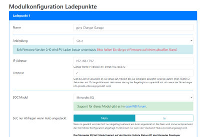

Nun bin ich froh, dass der SoC von meinem Mercedes EC in OpenWB angezeigt wird jetzt "klemmt" aber folgendes:
Mercedes lädt an meiner Go-e mit ca. 11W und OpenWB zeigt
Ladeparameter 0W/6A, geladen 0.0KWh.
Muss ich die Go-e noch weiter konfigurieren?
Schon mal danke für´s lesen--

ThoausAuk hat geschrieben: Mo Jun 20, 2022 5:11 pm Muss ich die Go-e noch weiter konfigurieren?
Zumindest die korrekte IP Adresse musst du unter „Ladepunkt“ eintragen.
ja danke, die IP Adresse habe ich korrekt eingetragen.
Hast Du noch eine andere Idee, woran es liegen könnte?

Rätselraten ist immer langwierig und macht keinen Spaß. Wo sind die Logdateien, Einstellungen etc?

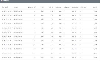

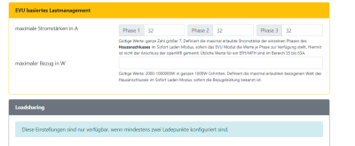

LutzB hat geschrieben: Mo Jun 20, 2022 6:19 pm [Ich hab das Thema mal verschoben. Hat nicht wirklich etwas mit SoC zu tun.]
Danke!
Ich habe einige Screenshots gemacht. Ist es das, was Du meintest?
