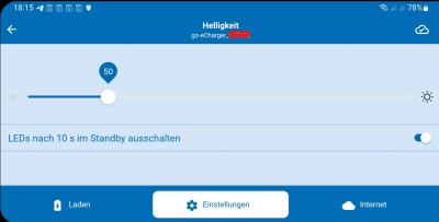

Hallo
Doch, das sollte sein Problem lösen. Die LED Steuerung ist in der Go-E App zu regeln. Sogar die Farben können einem Betriebszustand zugewiesen werden. Dann ,wie von dir erwähnt, noch die LED Abschaltung bei Nichtbenutzung einstellen und dunkel ist es.
Einfach mal kurz mit der App befassen ;-)

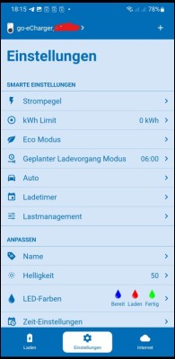

Danke für die Hinweise ... aber
Was genau meinst Du ?! So habe ich es bisher eingestellt ...
Ich könnte jetzt noch die Helligkeit auf "0" setzen (aber das betrifft dann alle Zustände) oder die Farbe für "Laden"
auf "Schwarz" stellen was dann wohl so etwas wie "Aus" darstellt.
Ich habe die Hoffnung, dass es eine andere Lösung gibt ... also das openWB den go-e Charger bei "nicht laden" auch in den Stand-by entläßt ...
(Aber es ist ja wirklich nur ein "Schönheitsfehler" ...)
