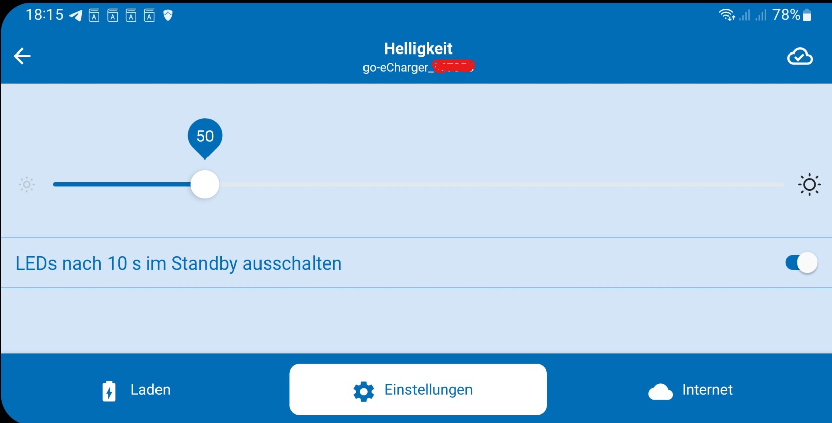

Wenn nicht geladen wird (kein Stecker im Auto) und der 10 Sekunden Stand by Modus in der go-e App eingestellt ist, wird er (wahrscheinlich ?) von der OpenWB ignoriert ... die blauen LED's blinken munter weiter.
Oder finde ich die entsprechende Einstellung nicht ?!

Doch, das sollte sein Problem lösen. Die LED Steuerung ist in der Go-E App zu regeln. Sogar die Farben können einem Betriebszustand zugewiesen werden. Dann ,wie von dir erwähnt, noch die LED Abschaltung bei Nichtbenutzung einstellen und dunkel ist es.
Einfach mal kurz mit der App befassen

Danke für die Hinweise ... aber
Ich könnte jetzt noch die Helligkeit auf "0" setzen (aber das betrifft dann alle Zustände) oder die Farbe für "Laden"
auf "Schwarz" stellen was dann wohl so etwas wie "Aus" darstellt.
Ich habe die Hoffnung, dass es eine andere Lösung gibt ... also das openWB den go-e Charger bei "nicht laden" auch in den Stand-by entläßt ...
(Aber es ist ja wirklich nur ein "Schönheitsfehler" ...)
Was genau meinst Du ?! So habe ich es bisher eingestellt ...Einfach mal kurz mit der App befassen

... ohne OpenWB gehen die LED aus ... und ich habe die V3 Hardware.
Dann nehme ich die Helligkeit weiter runter und fertig. Es gibt schlimmeres ...
