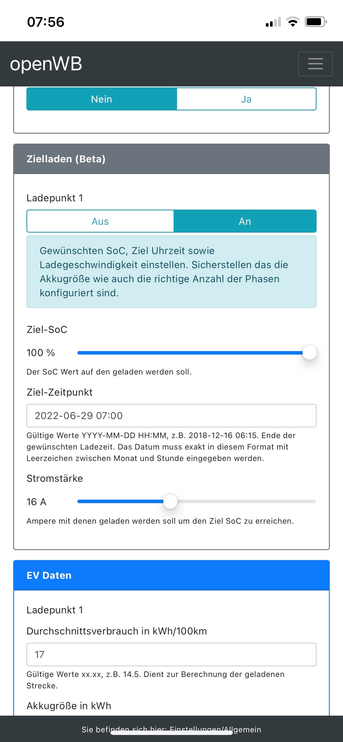

danke für deinen Post. In der Tat nutze ich Zielladen häufiger, dann stelle ich die Daten folgendermaßen ein:
Meinst du das Zielladen verursacht die Konflikte? Ich schalte es gleich mal aus und teste. Genügt es beim Zielladen auf "Aus" zu klicken?

Da Zielladen kein eigener Lademodus ist, mischt er sich in alle ein.
Zielladen wird zu allerst abgearbeitet und hat vorrang vor allen anderen Einstellungen.
Wenn Zielladen entscheidet 3x32A ist korrekt,
dan werden die Einstellungen von Sofort/PV etc gar nicht mehr angewendet.
Achte auf die kleine Flagge

danke nochmal. Das heißt Zielladen auf "Aus" schalten und speichern ist ausreichend, dass das Zielladen nirgends mehr reinpfuscht.
Jetzt muss ich mich wieder als digitalen Dully outen, was meinst du mit "kleiner Flagge"?

Ja. Zielladen ist noch Beta und noch nicht einsortiert.
Zur Flagge. Auf deinem ersten Bild ist sie neben dem Steckersymbol zu sehen. Unter Ladepunkt.

Danke für den Hinweis mit der Flagge, wenn man weiß worauf man achten muss, dann fällt die sogar auf :D
