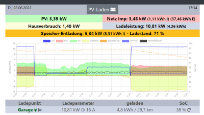

ich habe ein Problem mit der openwb das ich mir nicht erklären kann.
openWB Version: 1.9.271
openWB Variante: openWB series2 custom, installiert durch Enerix Fachbetrieb, 07/2021
Welches PV Modul / Welcher Wechselrichter: RCT
Welches EVU Modul: RCT
Welches Speichermodul: RCT
Welches Auto wird geladen: KIA E Niro, Bj. 04/2021 mit 3-Phasenlader

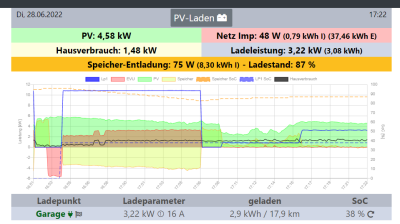

Seit einigen Wochen habe ich das Problem, dass im Modus PV Laden nach dem Anstecken des EV sofort die Ladeleistung auf rund 11 kW steigt. Ich habe bereits mehrfache Updates und Neustarts gemacht, leider ohne erfolg. Der Überschuss wird nicht berücksichtigt. Mit etwas hin und her schalten oder auch nach Neustarts, wird dann häufig im PV Laden mit einphasig mit so um die 3,7 kW geladen. Obwohl der Überschuss z.B. bei 4,5 kW steht und der Akku voll ist. Siehe auch hier: im Graphen kann man sehen, dass zunächst mit 11 kW geladen wurde, das war im PV Modus, was ja nicht sein soll. Die Messwerte (PV-Produktio, Akku-Ladestand, Hausverbrauch) sind korrekt angegeben, die Daten sind also da. Trotzdem regelt die openWB nicht sinnvoll und so wie ich es aus der Vergangenheit gewohnt war.
Manchmal sieht es auch wieder ganz vernünftig aus, der Schein trügt aber, irgendwann passt es dann wieder nicht.

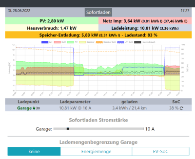

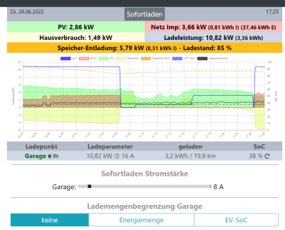

Hier sieht man auch, dass im Sofort Laden sich immer die maximale Ladeleistung von 11 kW einstellen. Egal wo ich den Regler unten hinschiebe, das hat keinen Einfluss auf die Ladeleistung.
Habt ihr einen Tipp was hier nicht stimmt?

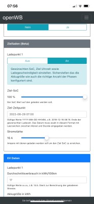

@hoppglobin.
Hast du zielladen aktiviert
Und wie?
Und wie?

danke für deinen Post. In der Tat nutze ich Zielladen häufiger, dann stelle ich die Daten folgendermaßen ein:
Meinst du das Zielladen verursacht die Konflikte? Ich schalte es gleich mal aus und teste. Genügt es beim Zielladen auf "Aus" zu klicken?

Da Zielladen kein eigener Lademodus ist, mischt er sich in alle ein.
Zielladen wird zu allerst abgearbeitet und hat vorrang vor allen anderen Einstellungen.
Wenn Zielladen entscheidet 3x32A ist korrekt,
dan werden die Einstellungen von Sofort/PV etc gar nicht mehr angewendet.
Achte auf die kleine Flagge

danke nochmal. Das heißt Zielladen auf "Aus" schalten und speichern ist ausreichend, dass das Zielladen nirgends mehr reinpfuscht.
Jetzt muss ich mich wieder als digitalen Dully outen, was meinst du mit "kleiner Flagge"?

Ja. Zielladen ist noch Beta und noch nicht einsortiert.
Zur Flagge. Auf deinem ersten Bild ist sie neben dem Steckersymbol zu sehen. Unter Ladepunkt.
