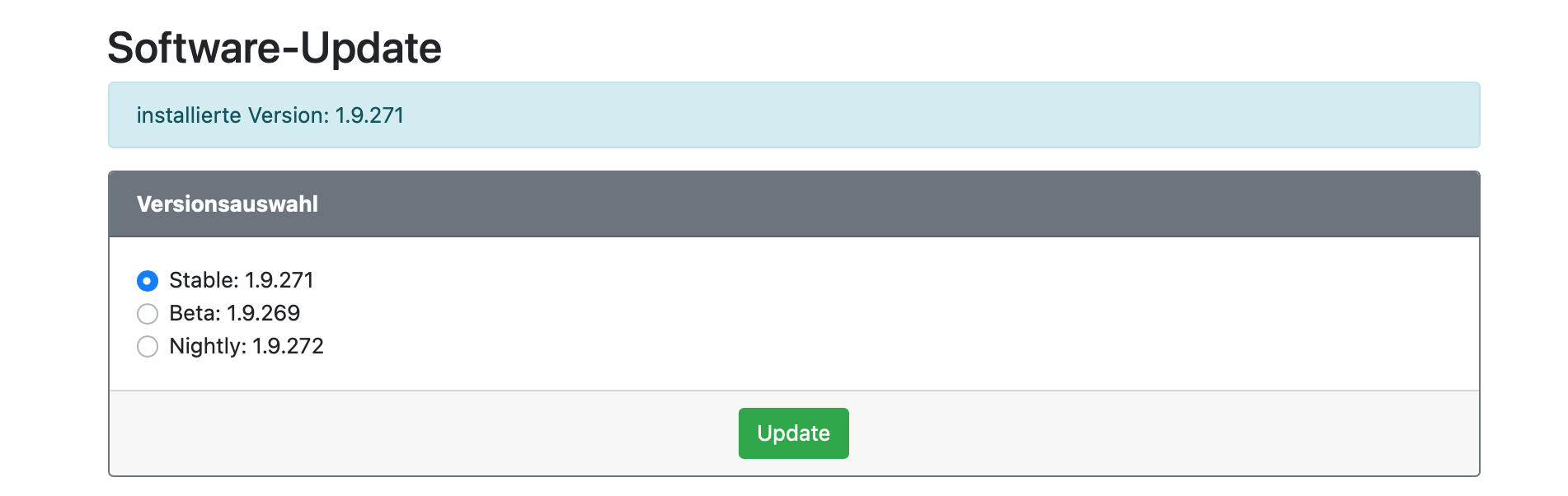

Re: Zweiter Ladepunkt mit openWB einrichten...?
Das log ist von der Master openWB und aktueller wie ich gehe auf "Einstellungen -> System -> Update" geht nicht ODER ?
Wenn es eine Trick gibt noch aktueller eine "Stable-Version" zu installieren dann bitte her damit ....
das log von der Slave kommt heute abend.
nach dem ich die Master openWB nochmals über das webinterface "Einstellungen -> System -> Update" aktualisiert habe kam ein "Einrichtung Wizard" denn ich abgebrochen habe. Die Grund Einstellungen waren ja schon eingestellt, sodachte ich jedenfalls. Nach dem Abbrechen des Wizard waren aber alle Daten in der Master openWB nicht mehr vorhanden und ich habe alle neu eingegeben (Ladepunk, EVU, PV....). Und die Slave openWB wahr garnicht mehr erreichbar, die musste ich komplett neu machen (image auf SD usw.).
Nun sind Maste und Slave erreichbar und ich habe die beide openWB.log Dateien in den Anhang geladen.
Gruß ole_soulEV
