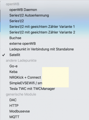

Muss der zweite ladepunkt aktuelle Software drauf haben oder kann man zweite openWB auspacken anschließen und in der Master vom weiteren ladepunkt die IP-Adresse eingeben und fertig?
Der zweite ladepunkt ist eine „Series2 Custom“ da wird in der Master „Anbindung externe OpenWB“ eingestellt nehme ich an?

Der externe Ladepunkt selber wird in der Konfig auf 'ist nur Ladepunkt gesetzt', zusätzlich sollten beide auf das aktuelle Release aktualisiert werden.
In der Haupt-WB wird der zweite Ladepunkt als 'externe openWB' konfiguriert und die IP eingetragen.
Das stellt sicher dass die Haupt-WB den zweiten Ladepunkt steuert, und die externe openWB selber nichts macht. Zudem wird bei einem Update auch die externe openWB mit aktualisiert.
Genau so läuft das Setup bei mir.
'externe openWB' = eigenständige openWB mit Raspbi, das ist das was man heute kaufen kann.
'Satellit' = früher angebotene Hardwarevariante ohne eigenen Raspbi, gibts heute nicht mehr zu kaufen, wüsste man vermutlich wenn man das gekauft hat.

-in der Master openWB unter "Einstellungen-, Modulkonfigurationen-, Ladepunkte-," Ladepunkt2 auf "AN" Anbindung: "externe openWB" und die IP-Adresse von der Slave openWB eingegeben. Speichen geklickt und reboot der Master openWB .
- in der Slave openWB unter "Einstellungen-, Allgemeine Einstellungen- openWB ist nur Ladepunkt auf "JA" und ebenfalls aus Speichern und reboot der Slave openWB
Leider steuert die Master- nun nicht die Slave openWB :?
Stelle ich in der Slave openWB den "openWB ist nur Ladepunkt" auf NEIN (danach ein reboot) und lasse in der Master alles so wie oben beschrieben ("Ladepunkt2, externe openWB“ und IP-Adresse der Slave openWB, kann ich auf der Master sehen was auf Slave openWB passiert z.B.: Auto ist am Stecker, Auto lädt mir wieviel W, usw.
