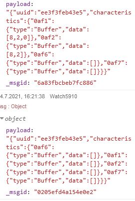

Was mir momentan fehlt wäre der Ansatz in Node Red.
Timestamp -> Generic BLE in -> ?
Ich bekomme verschiedene Payloads siehe Bild
Wäre super wenn sich da mal ein Node-Red Freak melden könnte.
