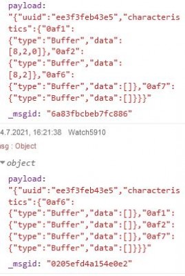

die zusätzlich bestellte Hardware ist diese Woche gekommen....endlich.
Ein Pi wurde von mir umgebaut, so das eine externe BT-Antenne anschließbar ist.
Der Vlinker MC ist mit dem Pi verbunden und über Node Red programmierbar (es kommen auch schon Daten in Node Red an).
Ich habe in diesem Link "https://en.wikipedia.org/wiki/OBD-II_PIDs" die so denke ich richtige PID gefunden .
PIDs (hex) = 5B
PID (Dec) = 91
Data bytes returned = 1
Description = Hybrid battery pack remaining life
Min Value = 0
Max Value = 100
Units = %
Formula = 100/255*A
Was mir momentan fehlt wäre der Ansatz in Node Red.
Timestamp -> Generic BLE in -> ?
Ich bekomme verschiedene Payloads siehe Bild
Wäre super wenn sich da mal ein Node-Red Freak melden könnte.
