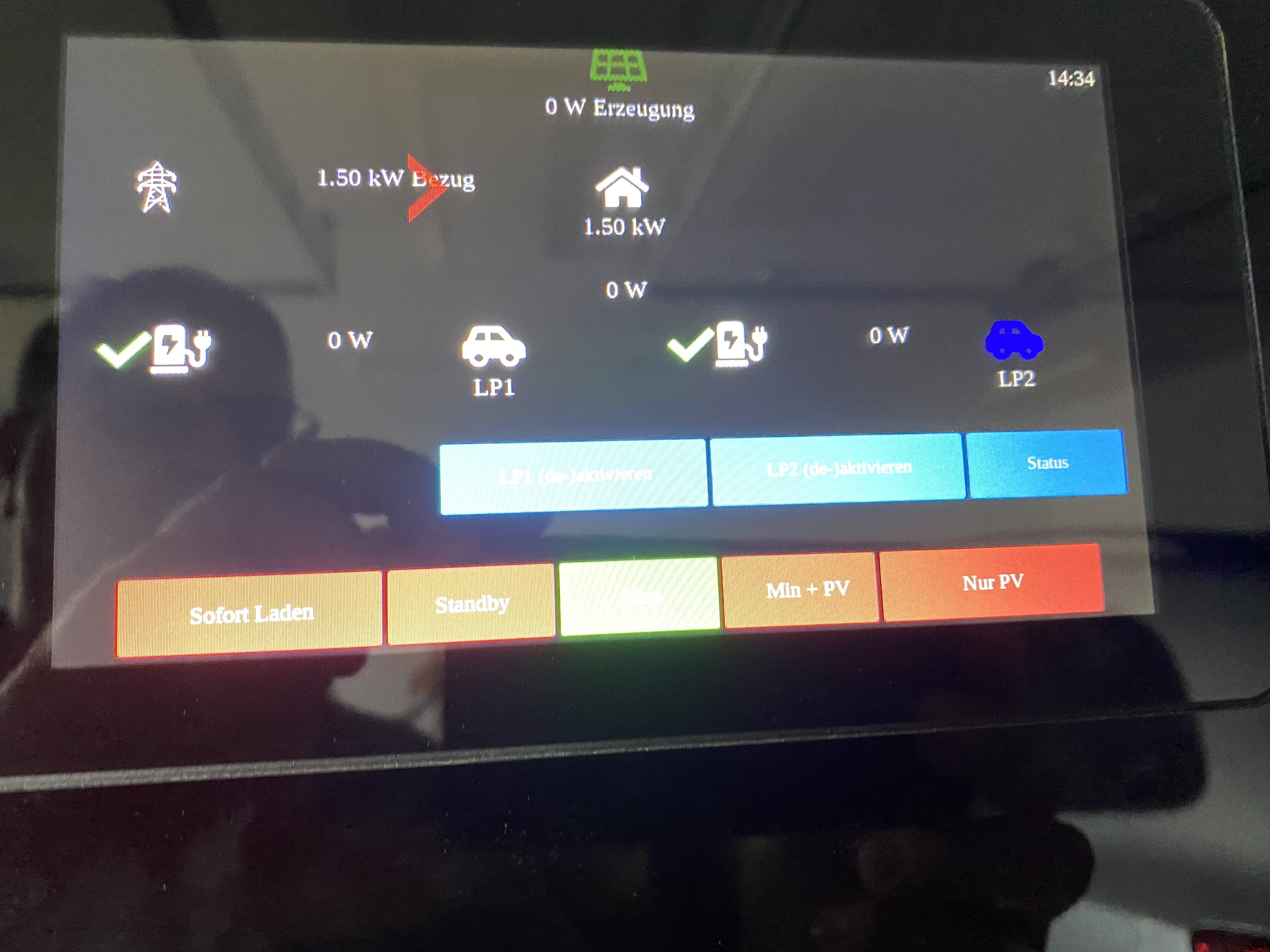

1. Der LP2 blinkt immer blau weiß, wenn kein Auto angeschlossen ist. Was bedeutet das?
2. Der LP2 schaltet nach einiger Zeit der Nichtbenutzung immer von aktiv auf inaktiv. Der LP1 tut das nicht. Warum ist das so?

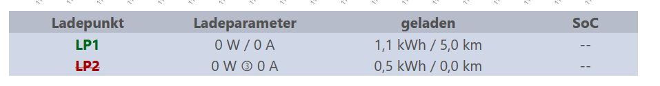

3. Was bedeutet die Zahl 1 oder 3 in dem kleinen Kreis bei Ladeparameter von LP2? Ob ein- oder dreiphasig geladen wird? Und warum wird die Zahl nicht auch bei LP1 angezeigt?
