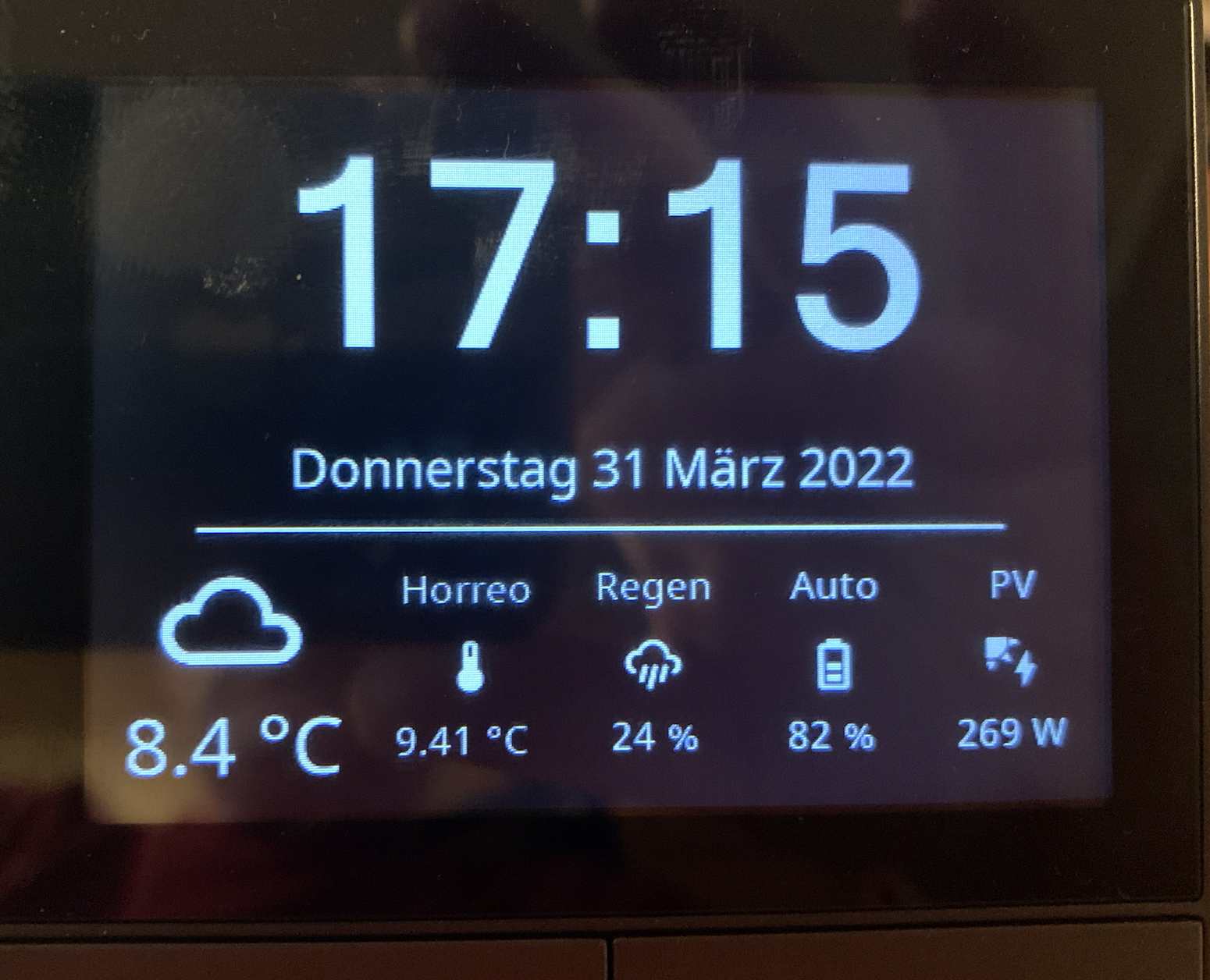

Alternativ:
Sonoff NS Panel über den iobroker:
