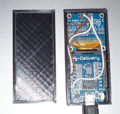

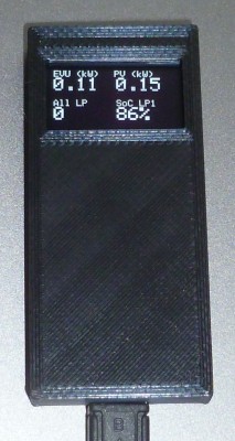

... hier mal mein Beitrag zu diesem Display-Projekt ...
... und dazu die STL -Dateien.
Vielleicht gefällt es jemandem ...

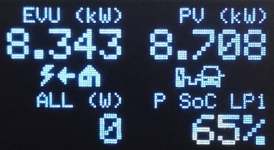

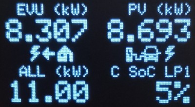

Ich habe ein paar Änderungen am Userinterface gemacht.
Den Text etwas verschoben (Dezimalpunkt hat viel zu viel Platz rundherum). Dadurch habe ich Platz für ein paar Symbole erhalten.
Falls jemand bessere Pixel Art für die Symbole hat (Leider nur 10 Pixel hoch) kann ich noch Änderungen einfügen.
Beim Unplugged Symbol ist noch ein Pixelfehler drinnen, werde ich bei Zeiten beheben.
Pull Request habe ich rausgeschickt.

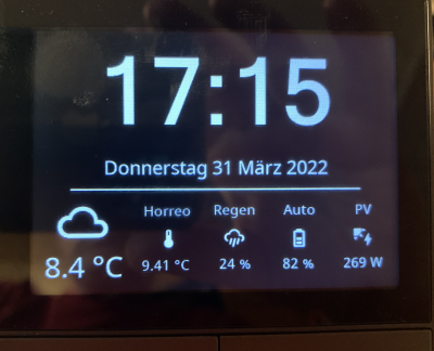

Ich fand diese Status Display sehr spannend, nutze aber mehr und mehr ESPHome zur Programmierung. Gibt mir ggf nicht die Freiheit der besten code optimierung, aber dafür ist es recht einfach zu handhaben.
Daher habe ich einen Fork erstellt und dort die 2 notwendigen Dateien für ESPHome hoch geladen.
Meine ESPHome Version ist nur die Variante mit Icons.
Ebenso habe ich LP1 und LP2 implementiert da ich 2 oWBs habe. Die Anzeige zwischen LP1 und LP2 wechselt alle 5 Sekunden - kann aber indiviuell angepasst werden.
Den Fork findet man aktuell hier:
https://github.com/wawibu/openWB_OLEDDisplay_ESPHome
@Martin - bitte las mich wissen ob Du die ESPHome Variante von Deinem Status Display in Deinem Repository aufnehmen willst oder ob ich es separat weiter führen soll

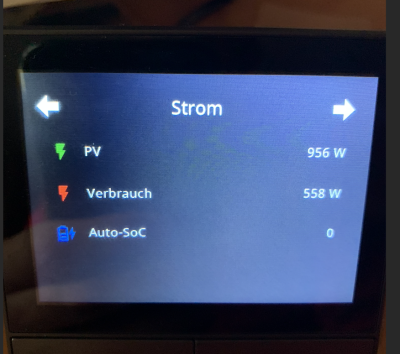

Von Lilygo gibt es jetzt ESP32 Boards mit 1,9" LCD Display (kein OLED). Auch mit Touch, momentan aber ausverkauft.
https://www.lilygo.cc/products/t-displa ... 4559827125
Auf Youtube sind einige Videos mit dem Teil, und es sieht vielversprechend aus.
Daher habe ich mal welche von beiden Varianten bestellt.
