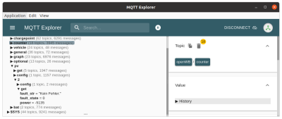

Ich sende per NodeRed-Flow die EVU, PV und LP - Daten aus der 1.9 per MQTT in die Alpha3.
Es scheint alles soweit sauber zu laufen bis auf den Zählerstand der PV.
Im mqtt-log sind die set zu sehen:
openwb@openwb2-alpha3:~/openWB/ramdisk $ grep "openWB/set/pv/2/get/counter" mqtt.log
2022-07-11 09:35:48,708 - Topic: openWB/set/pv/2/get/counter, Payload: 14549451
2022-07-11 09:40:57,752 - Topic: openWB/set/pv/2/get/counter, Payload: 14549864

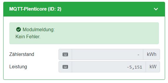

Im Status ist der Zählerstand "-" ,

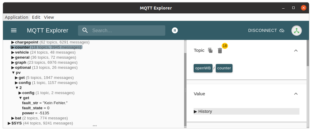

Auch im MQTT-Explorer kann ich keinen Eintrag für den Zähler unter pv finden.

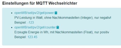

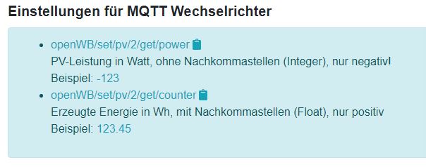

Edit: Hier noch die topic Beschreibung in den EInstellungen:
Edit2: Ich habe es gefunden: Das Topic muss sein: openWB/set/pv/2/get/exported.
Die Doku auf der Setup-Seite muß korrigiert werden.

rleidner hat geschrieben: Mo Jul 11, 2022 8:01 am Aktuelle Alpha3:
Ist angepasst. Danke für die Meldung.
