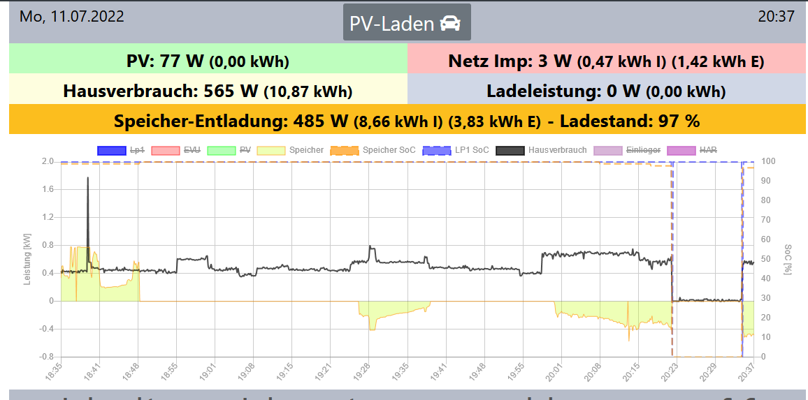

@ "Zähler und WR auslesen klappt"
Sie werden aber nicht richtig dargestellt und angezeigt. siehe z.B.:
ok, Werde dann ein Ticket aufmachen
