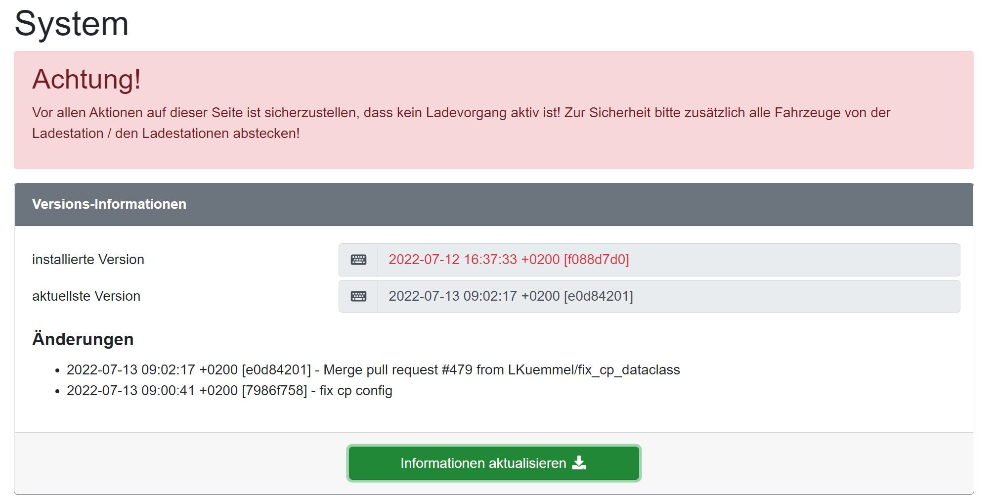

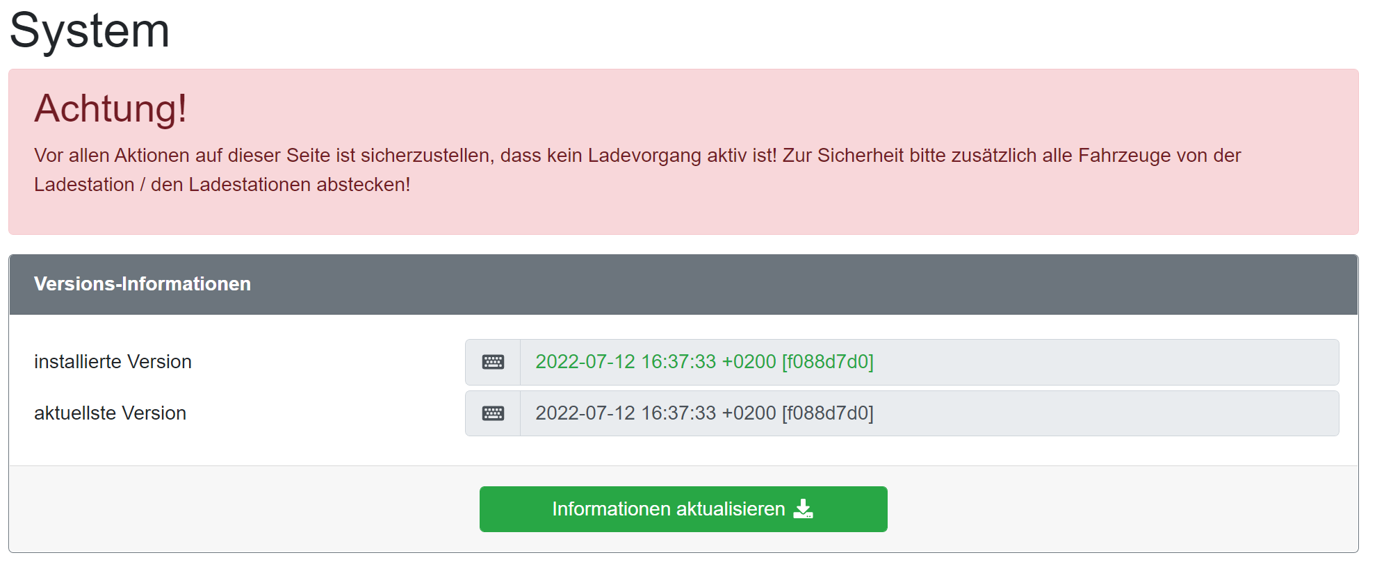

Die Versionsinformation gefällt mir auch gut, inklusive der Details was enthalten ist. Noch schöner wäre es wenn diese Informationen direkt beim Aufrufen der Seite geladen werden, ich musste erst auf 'Informationen aktualisieren' klicken um diese zu bekommen.
Konkretes Beispiel, hab' die Seite aufgerufen und mir wurden keine Updates angezeigt, obwohl Lena eben ein PR gemerged hat.
Klick auf Suche brachte dann das erwartete Ergebnis:

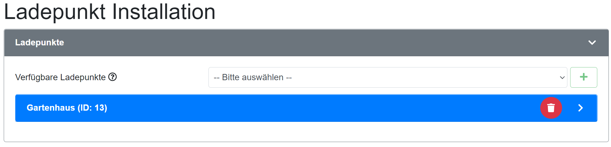

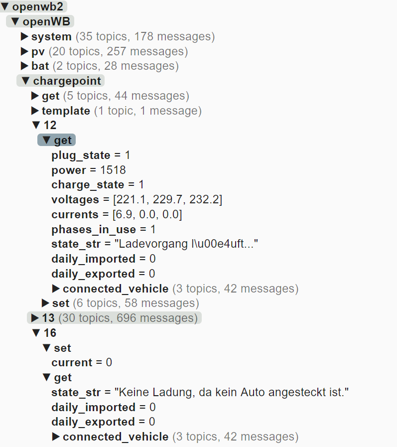

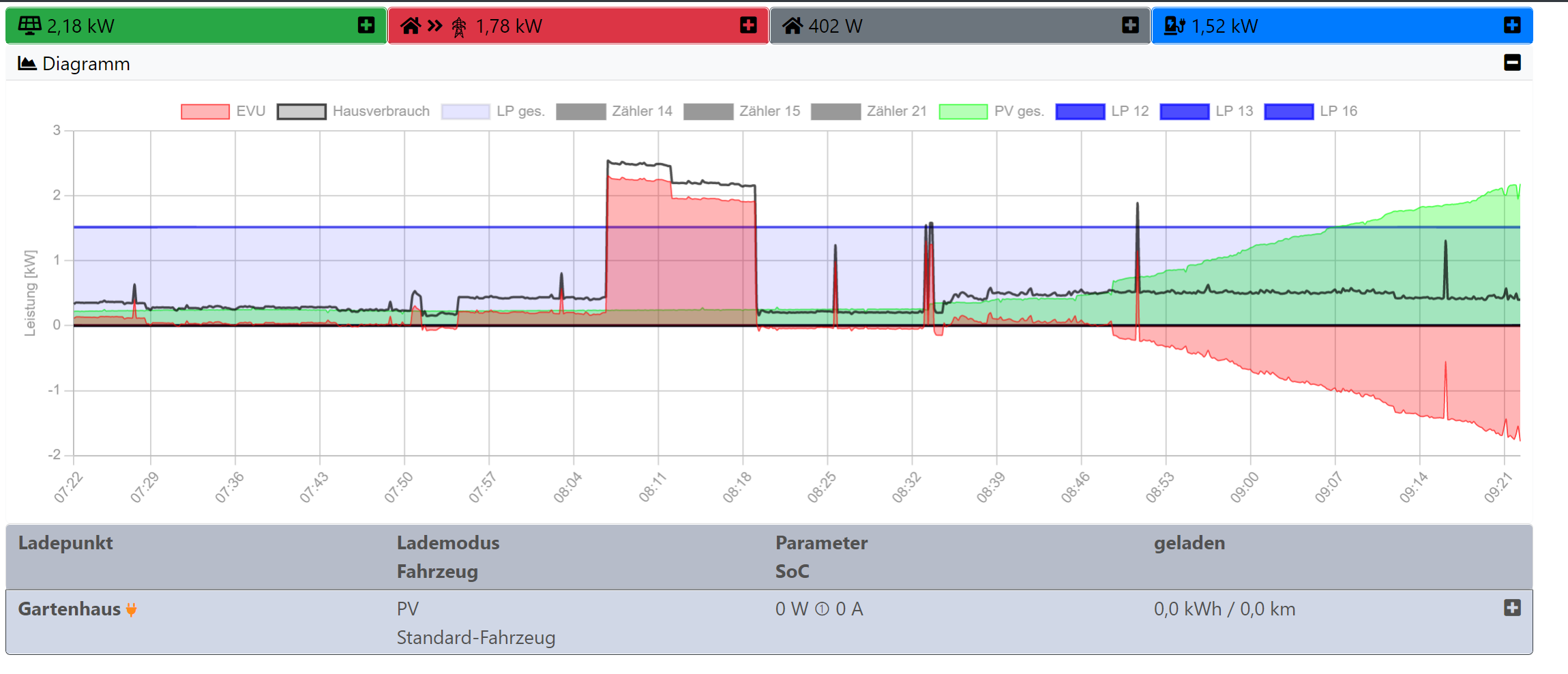

Hm noch einer. Meine Box irgendwoher (früher mal konfigurierte?) Ladepunkte bzw. Fragemente der Konfiguration hergezaubert.
In den Komponenten ist genau ein LP konfiguriert (LP13), im Graph sehe ich aber zwei weitere, einen sogar mit fiktiver Ladeleistung. Im Broker sehe ich die auch, ich meine ich hatte das vor einer Weile schon einmal. Mal sehen ob ich die zu Fuss wieder entfernen kann.
mrinas
Beiträge: 2424
Has thanked: 69 times
Been thanked: 80 times
Re: Feedback 2.0 Alpha 3
Beitrag von mrinas »
hm, die beiden Ladepunkt-Leichen verhindern derzeit leider auch den Start des Ladevorgangs. Der existierende LP hat von 3p auf 1p gewechselt soweit ich das nachvollziehen kann, es macht den Eindruck alsob die anderen LPs hier aber den Algorithmus aus dem Tritt bringen und deswegen der Ladevorgang nicht gestartet wird.

Ich kann machen was ich will, meine 2.0er will nicht mehr laden. Auch werde ich die beiden Ladepunkt-Leichen nicht los. Service gestoppt, alles was irgendwie nach CP12 und 16 aussieht gelöscht, Hierachie kontrolliert, hab' sogar einen LP neu angelegt und gelöscht und im MQTT Log geschaut wo was gelöscht (bzw. auf null gesetzt wird), helps alles nüscht. Nach dem Start des Dienst dauert es vielleicht eine Minute und dann tauchen die beiden nicht existierenden Ladepunkte wieder auf.
Vielleicht bin ich ja auch auf dem falschen Weg und diese Ladepunkte und die Tatsache dass meine Box den Ladevorgang nicht starte haben nichts miteinander zu tun?
Ich parke jetzt erstmal um, Sonne scheint und das Auto kann ein paar Elektronen vertragen.
Beiträge: 1710
Has thanked: 10 times
Been thanked: 153 times
Beitrag von LenaK »
Ich habe heute vormittag noch einen Bug behoben, durch den Ladepunkt-Konfiguration nicht mehr korrekt in den Algorithmus übernommen wurde. Damit hat keine Kommunikation zwischen Master und externer WB mehr stattgefunden.
Das hat vermutlich nichts mit den Ladepunkt-Leichen zu tun...hast Du die Topics auf dem internen (Port 1886) oder öffentlichen (Port 1883) Broker gelöscht? Evtl waren noch Topics auf dem internern Broker.
mrinas
Beiträge: 2424
Ja, hat vermutlich nichts miteinander zu tun, Ladung läuft nun wieder 👍
Ich hab' die Konfig auf dem öffentlichen Broker gelöscht. An den internen komme ich so ja ohne weiteres nicht ran, aber vielleicht muss' ich den mal erreichbar machen und dort schauen.
Beiträge: 1710
Beitrag von LenaK »
Dann könnten noch Daten auf dem internen Broker vorhanden sein.
Wenn Du VS Code verwendest, kannst Du dort die Portweiterleitung aktivieren.
mrinas
Beiträge: 2424
LenaK hat geschrieben: Mi Jul 13, 2022 2:20 pm Dann könnten noch Daten auf dem internen Broker vorhanden sein.
Ah! clever, daran hatte ich gar nicht gedacht, das schau' ich mir nachher gleich mal an.

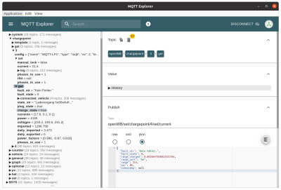

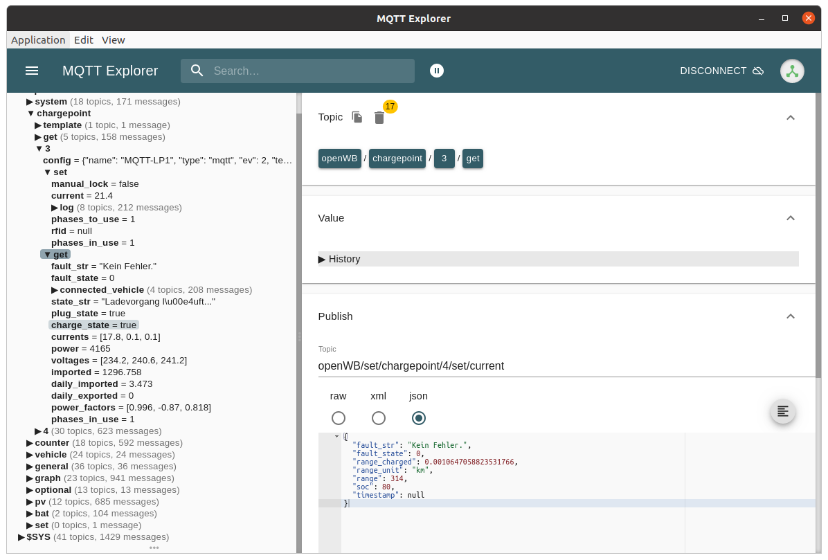

Aktuelle Alpha3:
Ich sende per NodeRed-Flow die EVU, PV und LP - Daten aus der 1.9 per MQTT in die Alpha3.
Die "Kommandos" der Alpha3 an die MQTT-Ladepunkte zeige ich momentan in einem NodeRed dashboard an.
An der 1.9 lädt der ID.3. Das wird weitgehend korrekt in der Alpha3 angezeigt.
2 Dinge sind mir aber aufgefallen:
1) Die phases_in_use werden angezeigt, wenn der nicht dokumentierte topic openWB/chargepoint/3/set/phases_in_use gesetzt wird.
--> in der MQTT Ladepunkt Config-Seite den topic openWB/chargepoint/3/set/phases_in_use ergänzen.
2) Wie in der MQTT Ladepunkt Config-Seite beschrieben setze ich die currents in diesem Topic: openWB/set/chargepoint/3/get/currents
Im UI erscheint aber ein Wert, der damit nicht zu tun hat. MQTT-Explorer:
gesetzt wird [17.8,0.1,0.1]
Im UI angezeigt wird der current oben current = 21.4
Nach Frage zum SOC des Fahrzeugs: kann der schon per MQTT gesetzt werden, wenn ja, welches Topic?
Edit: noch eine Sache, die im UI nicht richtig dargestellt wird: geladen kWh/km bleiben auf 0/0 obwohl schon ca. 4kWh geladen wurden
