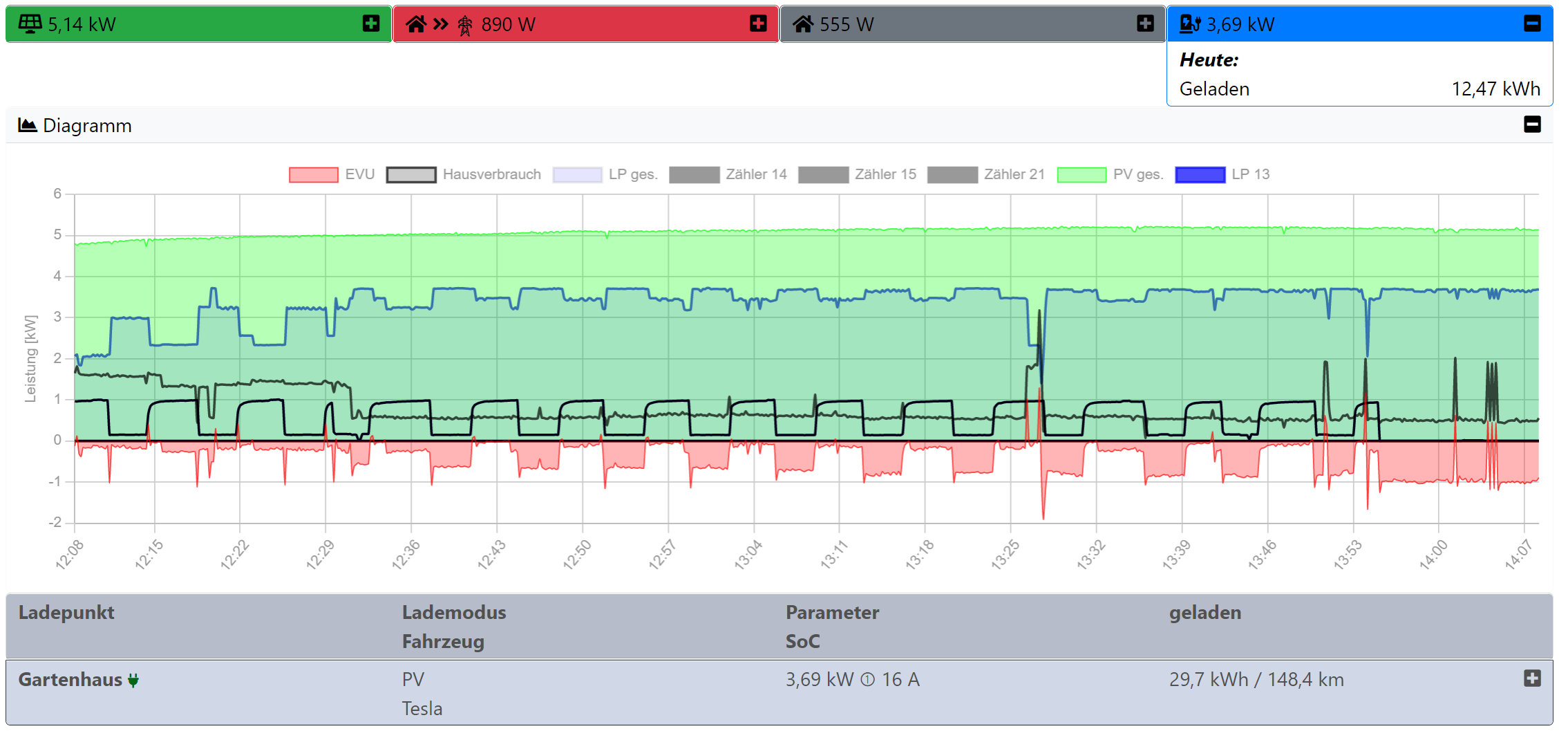

hm, interessant. Aktuell sehe ich dort wieder Daten. Diese sehen auch einigermassen plausibel aus. Ich hab' vorhin ein Update gemacht, laufe auf 2022-07-19 11:28:26 +0200 [f7de52a1]
Wenn das erneut auftritt schau' ich mal nach eine Log mit dem 5min run.

Heute hab' ich nochmal ein Thema mit der 1p/3p Umschaltung, diese ist heute wieder nervös und schaltet hin- und her.
Bei 6A/3p ist gerade eben so noch ein wenig Einspeisung vorhanden, dennoch wird wieder zurückgeschaltet. Ich hatte kürzlich die Abschaltschwelle ein wenig angepasst, ob das einen Einfluss hat?

Die Abschaltschwelle hat darauf keinen Einfluss, die ist nur für das Stoppen des Ladevorgangs relevant.
Ich habe den Bug behoben, wenn es ein wenig Einspeisung gibt, sollte die Umschaltungverzögerung wieder abgebrochen werden.
