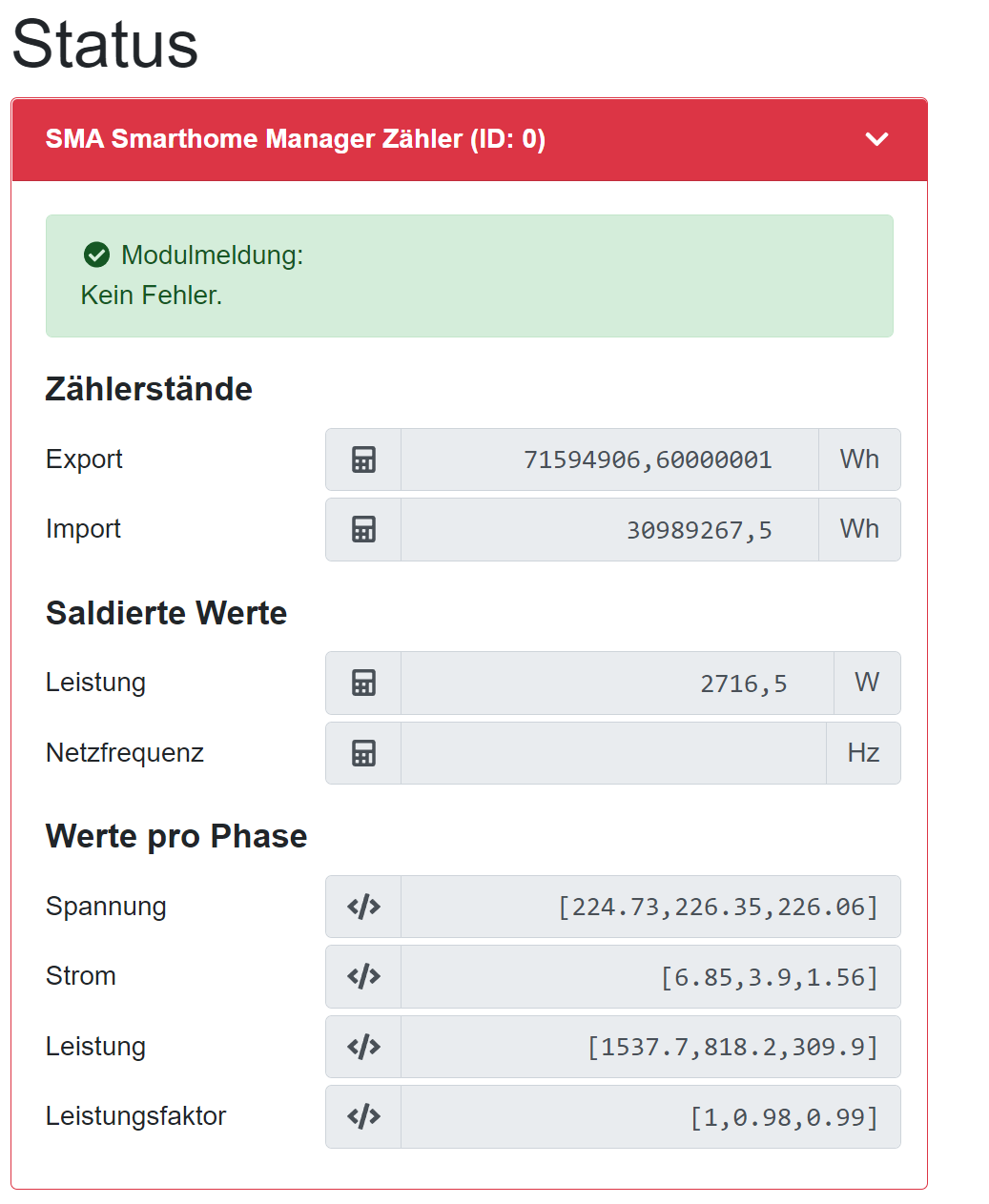

Aktueller Stand:
- EVU Daten kommen nun auf der Box an

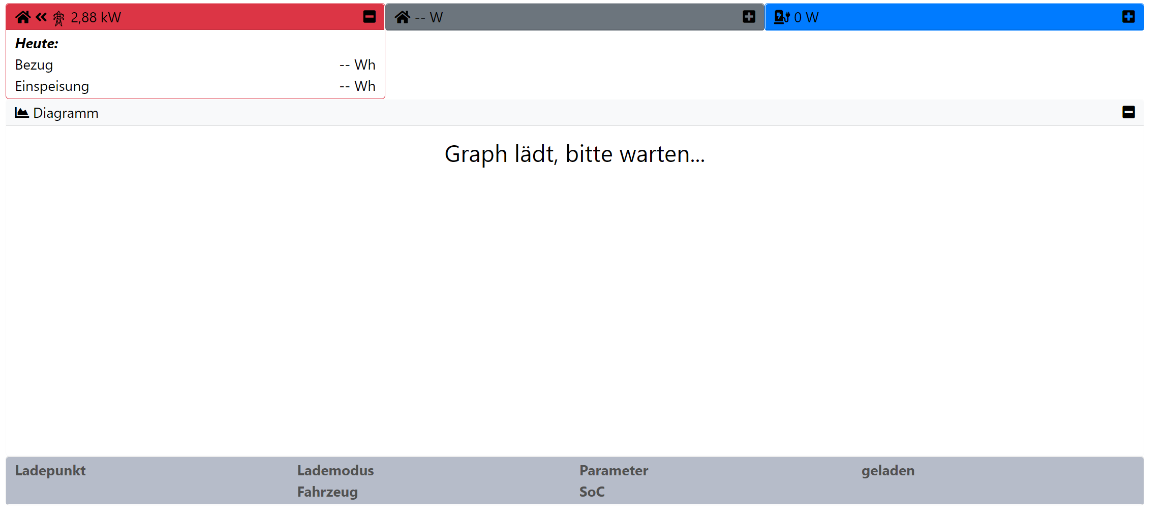

- Graph baut sich nicht auf (lasse ich noch mal eine Weile laufen, womögilch brauchts noch mehr Daten?)
- Fehlermeldungen im Log, u.a. Speedwire component not subscriptable.

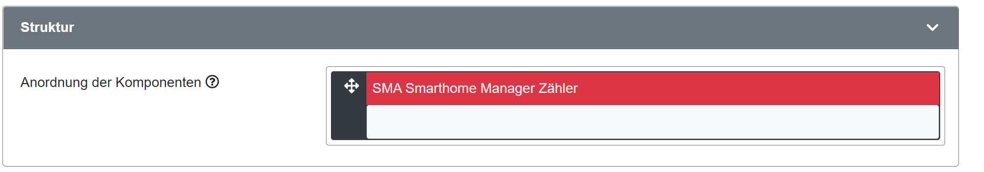

Meine Struktur besteht aktuell ausschließlich aus dem SMA SHM Zähler um es so einfach wie möglich zu halten.

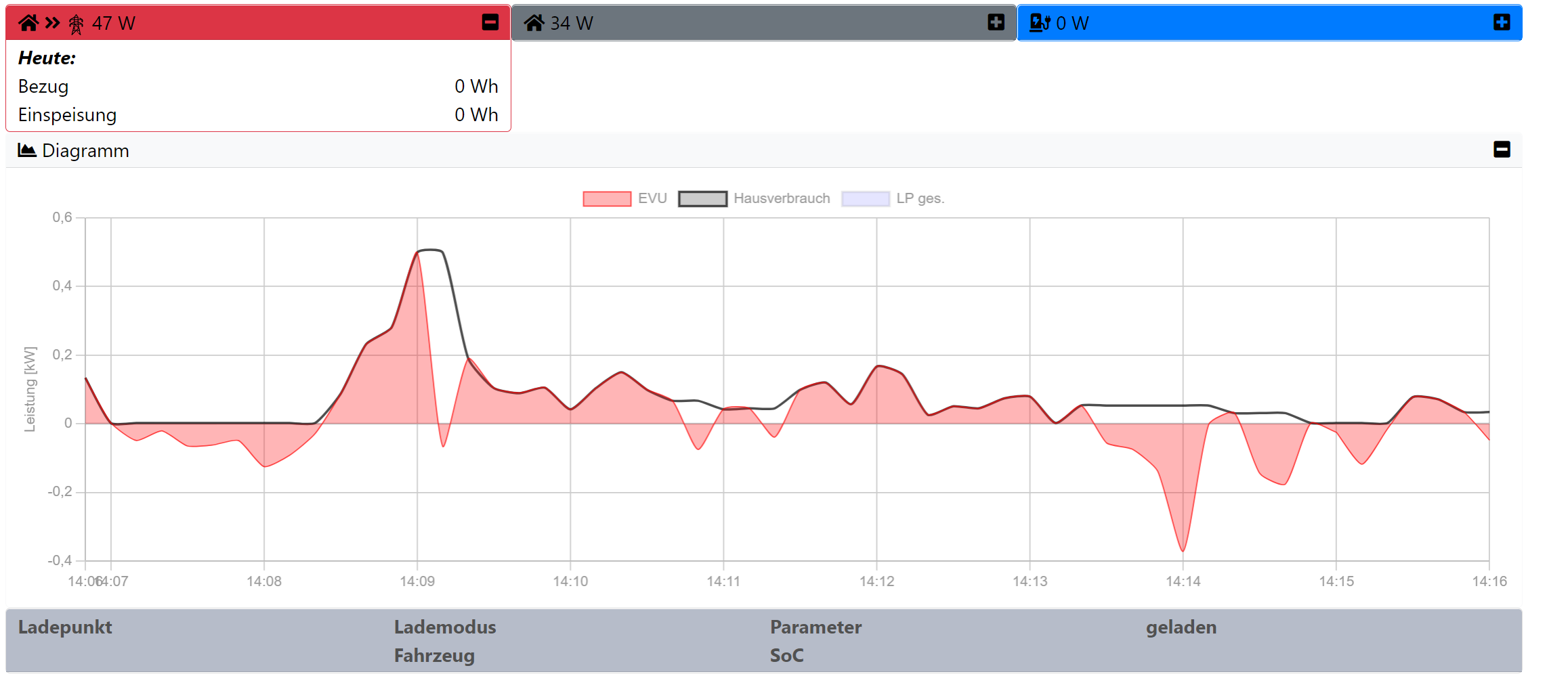

jup, läuft! Graph baut sich auf :)

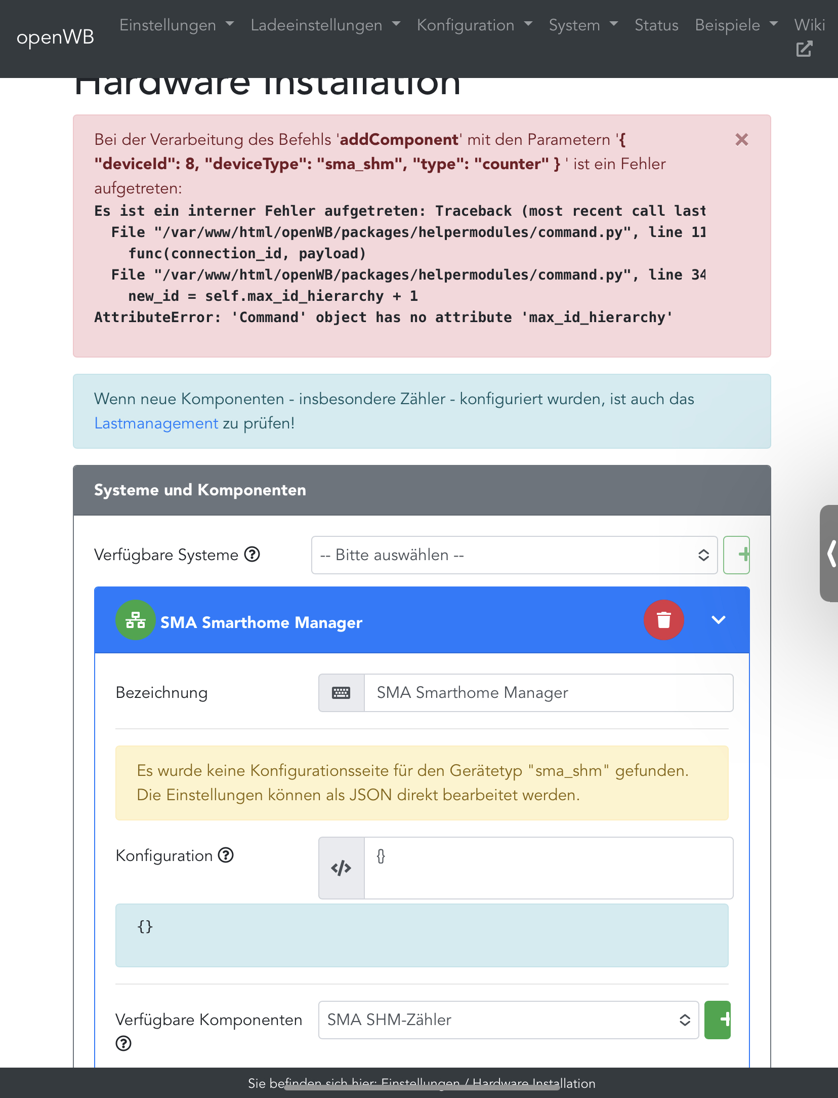

ich erhalte folgende Fehlermeldung beim anlegen des SMA Smarthome Managers.
Habe ein Update durchgeführt nach Anleitung mit update.sh, das lief auch ohne Probleme durch.
Kann mir jemand einen Tipp geben?
