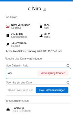

Mit Freude habe ich gesehen, dass ich meinen SoC nun auch direkt an ABRP schicken kann - was für ein genialer Move. Allerdings funktioniert es bei mir leider nicht. Ich habe den Generic Token erzeugt und in OpenWB eingegeben. Der SoC ist in der OpenWB richtig vorhanden, aber in ABRP passiert leider nichts. Könnt ihr mir weiterhelfen?
Was mich in ABRP wundert: Auch nachdem ich den Token erzeugt und kopiert habe und auf "Fertig" gedrückt habe, steht da weiterhin "Verknüpfen Generic", als ob eben noch nichts verknüpft ist. Es steht eben nicht "verknüpft mit Generic" oder irgendwas anderes da. Wie sieht das bei euch aus?

Beim ersten mal hat es bei mir auch rumgezickt. Ich musste in ABRP das Auto löschen und neu anlegen, dann ging es.

Irgendwie klappt es bei mir nicht: Wann bzw. wie zeigt denn ABRP die Verknüpfung an? Beim Kona steht bei mir da sofort in der Übersicht "Live-Daten im Auto", der Verbindungstyp und ich kann die Verbindung trennen. Beim I5 gehe ich auf Generic Token, kopiere diesen zu OpenWB und drücke in ABRP "Fertig". Danach komme ich wieder auf die Seite, auf der ich Live-Verknüpfungen erstellen könnte. Nichts zeigt mir hier, dass ich schon einmal "Generic Token" ausgewählt hatte. Wie sieht das bei euch aus?
