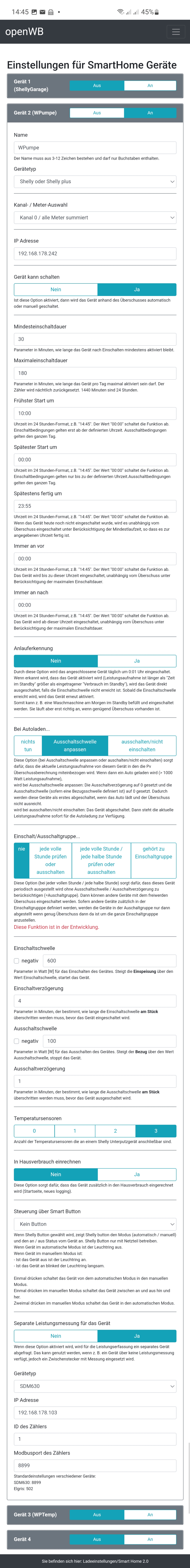

Ich hab das so eingestellt

Ich habe einen WP Tarif, daher habe ich spätestens fertig so eingestellt, dass die WP falls kein Überschuss da war, im Nachtstrom dann die WW Bereitung macht. Bei mir reichen 600W, da die WP für die WW Bereitung nur ca. 450W benötigt.

derNeueDet hat geschrieben: Sa Jul 30, 2022 12:48 pm Ich hab das so eingestellt
Dankeschön- werde es mal ausprobieren und berichten.
Muss mich eh mit der neuen WP noch etwas eingrooven
