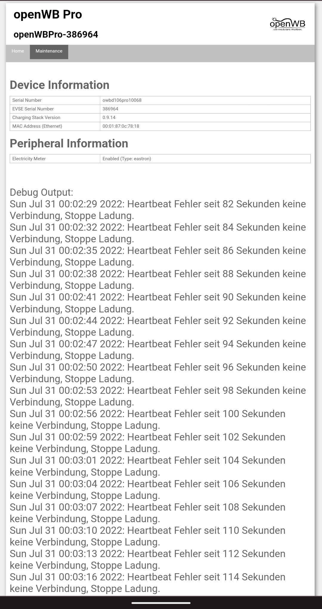

aiole hat geschrieben: Sa Jul 30, 2022 6:58 pm Poste bitte auch mal einen screenshot des lokalen Pro-GUI, wo man den Softwarestand erkennen kann. Ev. muss die Firmware upgedatet werden.
Eine Möglichkeit für ein Update der openWBpro habe ich auch schon gesucht, aber leider nicht gefunden. Danke für das Prüfen der SW Version.

Sieht nach einem Netzwerk Problem aus. Wie sind die Boxen angeschlossen? Komisch, dass es genau um Mitternacht los geht - schaltet da irgend etwas getimed ab (Stromsparfunktionen?)?

Die Heartbeat-Fehler haben meiner Meinung nach nichts mit dem eigentlichen Problem zu tun. Offenbar gab es heute Nacht ein Firmware Update für die Fritzbox. Mein erster Post zeigt das Log der openWBpro während des Ladeabbruchs.

Re: Wiederkehrende Ladeabbrüche mit openWBpro
Ein Ladeabbruch ist die Folge der Heartbeat Meldung. Erhält die Pro keine Daten mehr von der Master openWB stoppt sie die Ladung.
Ursache sind im Normalfall Netzwerkprobleme.

openWB hat geschrieben: So Jul 31, 2022 6:21 pm Ein Landeabbruch ist die Folge der Heartbeat Meldung. Erhält die Pro keine Daten mehr von der Master openWB stoppt sie die Ladung.
Liebes openwb-Team,
ich muss nochmal unterstreichen, dass ich den Screenshot oben zu einem unbestimmten Zeitpunkt gemacht habe, um die SW-Version der openWBpro zu dokumentieren. Zufällig wurde heute Nacht offenbar ein automatisches Router Update durchgeführt, dass den Netzwerk Verkehr unterbrochen hat. Während der vielen Ladeabbrüche, die ich bisher erleben musste, habe ich keine einzige Heartbeat-Fehlermeldung in den Logs gefunden. Im ersten Post dieses Threads habe ich das relevante openWBpro Log während eines Ladeabbruchs eingefügt: keine Netzwerkfehler. Ich sehe also keinen Zusammenhang zwischen den Ladeabbrüchen und Heartbeat- bzw. Netzwerkfehlern.

Ok - bedenke jedoch, dass Netzwerkfehler schon nach wenigen Sekunden zu Ladeunterbrechungen führen können.
aus der Erfahrung
Ich würde zumindest nochmal gründlich prüfen. Ist im relevanten Zeitraum irgendetwas besondetes im LAN los? z.B. Telekom-Mediadiendienste?
@openWB
Könnt Ihr die FW-Version der Pro bitte auf Aktualität prüfen?

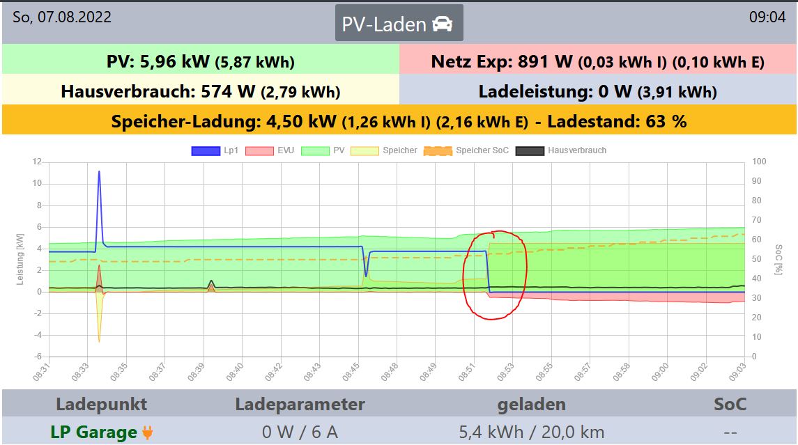

Guten Morgen liebes Forum,
ich konnte eben nochmal einen Ladeabbruch detailleirter mitloggen. Die Logs der unplausiblen Phasenumschaltung zuvor habe ich leider nicht mehr speichern können. Das gleiche Bild zeigt sich aber sehr häufig: Zuerst wird ohne Erkennbaren Grund auf eine Phase gewechselt, dann bricht der Ladevorgang ein paar Minuten später vollständig ab:
Aus den Logs lese ich, dass das System kurz abschaltet, dann aber munter weiterregelt, ohne dass aber tatsächlich geladen wird.
Ich habe im Debug-Log die Abschaltung gerade noch mitloggen können; 2022-08-07 08:52:03 ist der letzte Zeitstempel mit einer Ladeleistung >0.
Vielleicht könnt ihr in den Logs etwas relevantes finden?

2022-08-07 08:51:54: PID: 8132: Nur PV Laden derzeit 1 Phasen, auf NurPV Automatik konfiguriert, unterbreche Ladung und  aendere auf 3 Phasen... (LV1) at 291 u1p3pswitch u1p3p.sh
2022-08-07 08:51:54: PID: 8132: Timing Umschaltung: 300 / 660 (LV1) at 15 u1p3pswitch u1p3p.sh
2022-08-07 08:51:54: PID: 8132: automatische Umschaltung aktiv (LV1) at 14 u1p3pswitch u1p3p.sh
2022-08-07 08:51:54: PID: 8132: Zeit zum abfragen aller Werte 2 Sekunden (LV1) at 176 main /var/www/html/openWB/regel.sh
2022-08-07 08:51:53: PID: 8132: chargestatlp1 1	chargestatlp2 0	chargestatlp3 0 (LV1) at 1305 loadvars loadvars.sh
2022-08-07 08:51:53: PID: 8132: plugstatlp1 1	plugstatlp2 0	plugstatlp3 0 (LV1) at 1304 loadvars loadvars.sh
2022-08-07 08:51:53: PID: 8132: lp1enabled 1	lp2enabled 1	lp3enabled 1 (LV1) at 1303 loadvars loadvars.sh
2022-08-07 08:51:53: PID: 8132: EVU 1:V/10A 2: V/-5A 3: V/-5A (LV1) at 1302 loadvars loadvars.sh
2022-08-07 08:51:53: PID: 8132: lla3 0	llv3 0	llas13  llas23  soclp1 0 soclp2 (LV1) at 1301 loadvars loadvars.sh
2022-08-07 08:51:53: PID: 8132: lla2 0	llv2 0	llas12  llas22  sofortll 16 hausverbrauch 392 wattbezug 6 uberschuss 1245 (LV1) at 1300 loadvars loadvars.sh
2022-08-07 08:51:53: PID: 8132: lla1 16	llv1 0	llas11  llas21  mindestuberschuss 1400 abschaltuberschuss 5 lademodus 2 (LV1) at 1299 loadvars loadvars.sh
2022-08-07 08:51:53: PID: 8132: pv1watt -5408 pv2watt  pvwatt -5408 ladeleistung 3771 llalt 16 nachtladen 0 nachtladen 0 minimalA 6 maximalA 16 (LV1) at 1298 loadvars loadvars.sh
2022-08-07 08:51:53: PID: 8132: speicherleistung 1251 speichersoc 52 (LV1) at 1293 loadvars loadvars.sh
2022-08-07 08:51:53: PID: 2376: modules.common.simcount: simcount Ergebnis: Bezug[Wh]: 1876786.4784176566, Einspeisung[Wh]: 7769799.474444444
2022-08-07 08:51:52: PID: 2376: modules.common.simcount: simcount Ergebnis: Bezug[Wh]: 0.0, Einspeisung[Wh]: 10693389.397123845
2022-08-07 08:51:52: PID: 2376: modules.common.simcount: simcount Ergebnis: Bezug[Wh]: 1451455.5841641016, Einspeisung[Wh]: 1343907.302777778
2022-08-07 08:51:51: PID: 8132: **** Regulation loop start **** (LV1) at 70 main /var/www/html/openWB/regel.sh
2022-08-07 08:51:45: PID: 6791: pv ladung auf 16A erhoeht (LV1) at 305 nurpvlademodus nurpv.sh
2022-08-07 08:51:45: PID: 6791: llalt == maximalstromstaerke (LV1) at 246 nurpvlademodus nurpv.sh
2022-08-07 08:51:45: PID: 6791: anzahlphasen 1 (LV1) at 575 main /var/www/html/openWB/regel.sh
2022-08-07 08:51:44: PID: 6791: Umschaltcounter Erhoehung auf 300 erhoeht fuer PV Automatik Phasenumschaltung (LV1) at 289 u1p3pswitch u1p3p.sh
2022-08-07 08:51:44: PID: 6791: Timing Umschaltung: 300 / 660 (LV1) at 15 u1p3pswitch u1p3p.sh
2022-08-07 08:51:44: PID: 6791: automatische Umschaltung aktiv (LV1) at 14 u1p3pswitch u1p3p.sh
2022-08-07 08:51:44: PID: 6791: Zeit zum abfragen aller Werte 2 Sekunden (LV1) at 176 main /var/www/html/openWB/regel.sh
2022-08-07 08:51:43: PID: 6791: chargestatlp1 1	chargestatlp2 0	chargestatlp3 0 (LV1) at 1305 loadvars loadvars.sh
2022-08-07 08:51:43: PID: 6791: plugstatlp1 1	plugstatlp2 0	plugstatlp3 0 (LV1) at 1304 loadvars loadvars.sh
2022-08-07 08:51:43: PID: 6791: lp1enabled 1	lp2enabled 1	lp3enabled 1 (LV1) at 1303 loadvars loadvars.sh
2022-08-07 08:51:43: PID: 6791: EVU 1:V/10A 2: V/-5A 3: V/-5A (LV1) at 1302 loadvars loadvars.sh
2022-08-07 08:51:43: PID: 6791: lla3 0	llv3 0	llas13  llas23  soclp1 0 soclp2 (LV1) at 1301 loadvars loadvars.sh
2022-08-07 08:51:43: PID: 6791: lla2 0	llv2 0	llas12  llas22  sofortll 16 hausverbrauch 404 wattbezug 3 uberschuss 1236 (LV1) at 1300 loadvars loadvars.sh
2022-08-07 08:51:43: PID: 6791: lla1 16	llv1 0	llas11  llas21  mindestuberschuss 1400 abschaltuberschuss 5 lademodus 2 (LV1) at 1299 loadvars loadvars.sh
2022-08-07 08:51:43: PID: 6791: pv1watt -5411 pv2watt  pvwatt -5411 ladeleistung 3771 llalt 16 nachtladen 0 nachtladen 0 minimalA 6 maximalA 16 (LV1) at 1298 loadvars loadvars.sh
2022-08-07 08:51:43: PID: 6791: speicherleistung 1239 speichersoc 52 (LV1) at 1293 loadvars loadvars.sh
2022-08-07 08:51:43: PID: 2376: modules.common.simcount: simcount Ergebnis: Bezug[Wh]: 1876786.4658999399, Einspeisung[Wh]: 7769799.474513574
2022-08-07 08:51:42: PID: 2376: modules.common.simcount: simcount Ergebnis: Bezug[Wh]: 0.0, Einspeisung[Wh]: 10693374.400774997
2022-08-07 08:51:42: PID: 2376: modules.common.simcount: simcount Ergebnis: Bezug[Wh]: 1451452.133085078, Einspeisung[Wh]: 1343907.302777778
2022-08-07 08:51:41: PID: 6791: **** Regulation loop start **** (LV1) at 70 main /var/www/html/openWB/regel.sh
2022-08-07 08:51:35: PID: 5450: pv ladung auf 16A erhoeht (LV1) at 305 nurpvlademodus nurpv.sh
2022-08-07 08:51:35: PID: 5450: llalt == maximalstromstaerke (LV1) at 246 nurpvlademodus nurpv.sh
2022-08-07 08:51:35: PID: 5450: anzahlphasen 1 (LV1) at 575 main /var/www/html/openWB/regel.sh
2022-08-07 08:51:34: PID: 5450: Umschaltcounter Erhoehung auf 290 erhoeht fuer PV Automatik Phasenumschaltung (LV1) at 289 u1p3pswitch u1p3p.sh
2022-08-07 08:51:34: PID: 5450: Timing Umschaltung: 300 / 660 (LV1) at 15 u1p3pswitch u1p3p.sh
2022-08-07 08:51:34: PID: 5450: automatische Umschaltung aktiv (LV1) at 14 u1p3pswitch u1p3p.sh
2022-08-07 08:51:34: PID: 5450: Zeit zum abfragen aller Werte 2 Sekunden (LV1) at 176 main /var/www/html/openWB/regel.sh
2022-08-07 08:51:33: PID: 5450: chargestatlp1 1	chargestatlp2 0	chargestatlp3 0 (LV1) at 1305 loadvars loadvars.sh
2022-08-07 08:51:33: PID: 5450: plugstatlp1 1	plugstatlp2 0	plugstatlp3 0 (LV1) at 1304 loadvars loadvars.sh
2022-08-07 08:51:33: PID: 5450: lp1enabled 1	lp2enabled 1	lp3enabled 1 (LV1) at 1303 loadvars loadvars.sh
2022-08-07 08:51:33: PID: 5450: EVU 1:V/10A 2: V/-5A 3: V/-5A (LV1) at 1302 loadvars loadvars.sh
2022-08-07 08:51:33: PID: 5450: lla3 0	llv3 0	llas13  llas23  soclp1 0 soclp2 (LV1) at 1301 loadvars loadvars.sh
2022-08-07 08:51:33: PID: 5450: lla2 0	llv2 0	llas12  llas22  sofortll 16 hausverbrauch 384 wattbezug -1 uberschuss 1231 (LV1) at 1300 loadvars loadvars.sh
2022-08-07 08:51:33: PID: 5450: lla1 16	llv1 0	llas11  llas21  mindestuberschuss 1400 abschaltuberschuss 5 lademodus 2 (LV1) at 1299 loadvars loadvars.sh
2022-08-07 08:51:33: PID: 5450: pv1watt -5385 pv2watt  pvwatt -5385 ladeleistung 3770 llalt 16 nachtladen 0 nachtladen 0 minimalA 6 maximalA 16 (LV1) at 1298 loadvars loadvars.sh
2022-08-07 08:51:33: PID: 5450: speicherleistung 1230 speichersoc 52 (LV1) at 1293 loadvars loadvars.sh
2022-08-07 08:51:33: PID: 2376: modules.common.simcount: simcount Ergebnis: Bezug[Wh]: 1876786.4627777778, Einspeisung[Wh]: 7769799.47434059
2022-08-07 08:51:32: PID: 2376: modules.common.simcount: simcount Ergebnis: Bezug[Wh]: 0.0, Einspeisung[Wh]: 10693359.376064345
2022-08-07 08:51:32: PID: 2376: modules.common.simcount: simcount Ergebnis: Bezug[Wh]: 1451448.6967800006, Einspeisung[Wh]: 1343907.302777778
2022-08-07 08:51:31: PID: 5450: **** Regulation loop start **** (LV1) at 70 main /var/www/html/openWB/regel.sh
Log Ladestatus:
2022-08-07 08:54:15: PID: 26243: alle Ladepunkte, Lademodus NurPV. Ladung geändert auf 6A (LV0) at 221 nurpvlademodus nurpv.sh
2022-08-07 08:54:05: PID: 24902: alle Ladepunkte, Lademodus NurPV. Ladung geändert auf 6A (LV0) at 221 nurpvlademodus nurpv.sh
2022-08-07 08:53:55: PID: 23538: alle Ladepunkte, Lademodus NurPV. Ladung geändert auf 6A (LV0) at 221 nurpvlademodus nurpv.sh
2022-08-07 08:53:45: PID: 22209: alle Ladepunkte, Lademodus NurPV. Ladung geändert auf 6A (LV0) at 221 nurpvlademodus nurpv.sh
2022-08-07 08:53:35: PID: 20879: alle Ladepunkte, Lademodus NurPV. Ladung geändert auf 6A (LV0) at 221 nurpvlademodus nurpv.sh
2022-08-07 08:53:26: PID: 19550: alle Ladepunkte, Lademodus NurPV. Ladung geändert auf 6A (LV0) at 221 nurpvlademodus nurpv.sh
2022-08-07 08:53:15: PID: 18199: alle Ladepunkte, Lademodus NurPV. Ladung geändert auf 6A (LV0) at 221 nurpvlademodus nurpv.sh
[b]2022-08-07 08:53:12: PID: 18210: LP1, Ladung gestoppt (LV0) at 146 main ./ladelog.sh[/b]
2022-08-07 08:53:05: PID: 16864: alle Ladepunkte, Lademodus NurPV. Ladung geändert auf 6A (LV0) at 221 nurpvlademodus nurpv.sh
2022-08-07 08:52:55: PID: 15504: alle Ladepunkte, Lademodus NurPV. Ladung geändert auf 6A (LV0) at 148 nurpvlademodus nurpv.sh
2022-08-07 08:52:23: PID: 8132: alle Ladepunkte, Lademodus NurPV. Ladung geändert auf 16A (LV0) at 304 nurpvlademodus nurpv.sh
2022-08-07 08:51:45: PID: 6791: alle Ladepunkte, Lademodus NurPV. Ladung geändert auf 16A (LV0) at 304 nurpvlademodus nurpv.sh
2022-08-07 08:51:35: PID: 5450: alle Ladepunkte, Lademodus NurPV. Ladung geändert auf 16A (LV0) at 304 nurpvlademodus nurpv.sh
2022-08-07 08:51:25: PID: 4111: alle Ladepunkte, Lademodus NurPV. Ladung geändert auf 16A (LV0) at 304 nurpvlademodus nurpv.sh
2022-08-07 08:51:15: PID: 2771: alle Ladepunkte, Lademodus NurPV. Ladung geändert auf 16A (LV0) at 304 nurpvlademodus nurpv.sh
2022-08-07 08:51:05: PID: 1400: alle Ladepunkte, Lademodus NurPV. Ladung geändert auf 16A (LV0) at 304 nurpvlademodus nurpv.sh
2022-08-07 08:50:55: PID: 32443: alle Ladepunkte, Lademodus NurPV. Ladung geändert auf 16A (LV0) at 304 nurpvlademodus nurpv.sh
2022-08-07 08:50:45: PID: 31104: alle Ladepunkte, Lademodus NurPV. Ladung geändert auf 16A (LV0) at 304 nurpvlademodus nurpv.sh
2022-08-07 08:50:35: PID: 29765: alle Ladepunkte, Lademodus NurPV. Ladung geändert auf 16A (LV0) at 304 nurpvlademodus nurpv.sh
2022-08-07 08:50:25: PID: 28426: alle Ladepunkte, Lademodus NurPV. Ladung geändert auf 16A (LV0) at 304 nurpvlademodus nurpv.sh
2022-08-07 08:50:15: PID: 27084: alle Ladepunkte, Lademodus NurPV. Ladung geändert auf 16A (LV0) at 304 nurpvlademodus nurpv.sh
2022-08-07 08:50:05: PID: 25437: alle Ladepunkte, Lademodus NurPV. Ladung geändert auf 16A (LV0) at 304 nurpvlademodus nurpv.sh
2022-08-07 08:49:55: PID: 24065: alle Ladepunkte, Lademodus NurPV. Ladung geändert auf 16A (LV0) at 304 nurpvlademodus nurpv.sh
2022-08-07 08:49:45: PID: 22724: alle Ladepunkte, Lademodus NurPV. Ladung geändert auf 16A (LV0) at 304 nurpvlademodus nurpv.sh
2022-08-07 08:49:35: PID: 21385: alle Ladepunkte, Lademodus NurPV. Ladung geändert auf 16A (LV0) at 304 nurpvlademodus nurpv.sh
2022-08-07 08:49:25: PID: 20045: alle Ladepunkte, Lademodus NurPV. Ladung geändert auf 16A (LV0) at 304 nurpvlademodus nurpv.sh
2022-08-07 08:49:15: PID: 18707: alle Ladepunkte, Lademodus NurPV. Ladung geändert auf 16A (LV0) at 304 nurpvlademodus nurpv.sh
2022-08-07 08:49:05: PID: 17356: alle Ladepunkte, Lademodus NurPV. Ladung geändert auf 16A (LV0) at 304 nurpvlademodus nurpv.sh
2022-08-07 08:48:55: PID: 15988: alle Ladepunkte, Lademodus NurPV. Ladung geändert auf 16A (LV0) at 304 nurpvlademodus nurpv.sh
2022-08-07 08:48:45: PID: 14649: alle Ladepunkte, Lademodus NurPV. Ladung geändert auf 16A (LV0) at 304 nurpvlademodus nurpv.sh
2022-08-07 08:48:35: PID: 13311: alle Ladepunkte, Lademodus NurPV. Ladung geändert auf 16A (LV0) at 304 nurpvlademodus nurpv.sh
2022-08-07 08:48:25: PID: 11971: alle Ladepunkte, Lademodus NurPV. Ladung geändert auf 16A (LV0) at 304 nurpvlademodus nurpv.sh
2022-08-07 08:48:15: PID: 10632: alle Ladepunkte, Lademodus NurPV. Ladung geändert auf 16A (LV0) at 304 nurpvlademodus nurpv.sh
2022-08-07 08:48:05: PID: 9218: alle Ladepunkte, Lademodus NurPV. Ladung geändert auf 16A (LV0) at 304 nurpvlademodus nurpv.sh
2022-08-07 08:47:55: PID: 7855: alle Ladepunkte, Lademodus NurPV. Ladung geändert auf 16A (LV0) at 304 nurpvlademodus nurpv.sh
2022-08-07 08:47:45: PID: 6514: alle Ladepunkte, Lademodus NurPV. Ladung geändert auf 16A (LV0) at 304 nurpvlademodus nurpv.sh
2022-08-07 08:47:35: PID: 5175: alle Ladepunkte, Lademodus NurPV. Ladung geändert auf 16A (LV0) at 304 nurpvlademodus nurpv.sh
2022-08-07 08:47:25: PID: 3837: alle Ladepunkte, Lademodus NurPV. Ladung geändert auf 16A (LV0) at 304 nurpvlademodus nurpv.sh
2022-08-07 08:47:15: PID: 2495: alle Ladepunkte, Lademodus NurPV. Ladung geändert auf 16A (LV0) at 304 nurpvlademodus nurpv.sh
2022-08-07 08:47:05: PID: 1127: alle Ladepunkte, Lademodus NurPV. Ladung geändert auf 16A (LV0) at 304 nurpvlademodus nurpv.sh
2022-08-07 08:46:55: PID: 32168: alle Ladepunkte, Lademodus NurPV. Ladung geändert auf 16A (LV0) at 304 nurpvlademodus nurpv.sh
2022-08-07 08:46:45: PID: 30834: alle Ladepunkte, Lademodus NurPV. Ladung geändert auf 16A (LV0) at 304 nurpvlademodus nurpv.sh
2022-08-07 08:34:35: PID: 30714: alle Ladepunkte, Lademodus NurPV. Ladung geändert auf 6A (LV0) at 348 nurpvlademodus nurpv.sh
Log der openWBpro:
Hier gibt es wieder den Zeitstempel Offset von -2h relatativ zur tatsächlichen Uhrzeit. Vielleicht hat da auch jemand einen Tipp, wie ich die Systemzeit der openWBpro mit der Systemzeit der openWB Standalone synchronisieren kann.
Aug 7 05:35:28 openWBPro-386964 iec61851d[252]: [05:35:28.543] [INFO] main loop: setting new duty cycle 10.000%
Aug 7 05:35:28 openWBPro-386964 pwmd[267]: [05:35:28.560] [INFO] changed CP enable 1, duty cycle 10.000 %
Aug 7 05:35:29 openWBPro-386964 pwmd[267]: [05:35:29.646] [INFO] main loop: set new CP state: C (CP (+) 5910 (-) -11836 mV)
Aug 7 05:35:29 openWBPro-386964 iec61851d[252]: [05:35:29.655] [INFO] main loop: close contactor
Aug 7 05:35:29 openWBPro-386964 iec61851d[252]: [05:35:29.732] [INFO] IEC_STATE_CONTACTOR_CLOSE_LOCK_CLOSE
Aug 7 05:35:31 openWBPro-386964 iec61851d[252]: [05:35:31.136] [INFO] main loop: open contactor
Aug 7 05:35:31 openWBPro-386964 pwmd[267]: [05:35:31.141] [INFO] main loop: set new CP state: B (CP (+) 8842 (-) -11788 mV)
Aug 7 05:35:31 openWBPro-386964 iec61851d[252]: [05:35:31.255] [INFO] IEC_STATE_CONTACTOR_OPEN_LOCK_CLOSE
Aug 7 05:35:36 openWBPro-386964 iec61851d[252]: [05:35:36.151] [WARN] Attempt to close contactor within 4897 ms, delay ...
Aug 7 05:35:36 openWBPro-386964 pwmd[267]: [05:35:36.155] [INFO] main loop: set new CP state: C (CP (+) 5920 (-) -11807 mV)
Aug 7 05:35:37 openWBPro-386964 iec61851d[252]: [05:35:37.260] [INFO] main loop: close contactor
Aug 7 05:35:37 openWBPro-386964 iec61851d[252]: [05:35:37.296] [INFO] IEC_STATE_CONTACTOR_CLOSE_LOCK_CLOSE
Aug 7 05:36:13 openWBPro-386964 iec61851d[252]: [05:36:13.834] [INFO] main loop: open contactor
Aug 7 05:36:13 openWBPro-386964 pwmd[267]: [05:36:13.841] [INFO] main loop: set new CP state: B (CP (+) 8842 (-) -11797 mV)
Aug 7 05:36:13 openWBPro-386964 iec61851d[252]: [05:36:13.951] [INFO] IEC_STATE_CONTACTOR_OPEN_LOCK_CLOSE
Aug 7 05:36:15 openWBPro-386964 iec61851d[252]: [05:36:15.515] [INFO] main loop: setting new duty cycle 13.333%
Aug 7 05:36:15 openWBPro-386964 pwmd[267]: [05:36:15.524] [INFO] changed CP enable 1, duty cycle 13.330 %
Aug 7 05:36:18 openWBPro-386964 iec61851d[252]: [05:36:18.041] [WARN] Attempt to close contactor within 4091 ms, delay ...
Aug 7 05:36:18 openWBPro-386964 pwmd[267]: [05:36:18.044] [INFO] main loop: set new CP state: C (CP (+) 5958 (-) -11797 mV)
Aug 7 05:36:19 openWBPro-386964 iec61851d[252]: [05:36:19.958] [INFO] main loop: close contactor
Aug 7 05:36:19 openWBPro-386964 iec61851d[252]: [05:36:19.997] [INFO] IEC_STATE_CONTACTOR_CLOSE_LOCK_CLOSE
Aug 7 05:36:27 openWBPro-386964 iec61851d[252]: [05:36:27.236] [INFO] main loop: setting new duty cycle 10.000%
Aug 7 05:36:27 openWBPro-386964 pwmd[267]: [05:36:27.250] [INFO] changed CP enable 1, duty cycle 10.000 %
Aug 7 05:38:56 openWBPro-386964 iec61851d[252]: [05:38:56.409] [INFO] main loop: setting new duty cycle 11.667%
Aug 7 05:38:56 openWBPro-386964 pwmd[267]: [05:38:56.425] [INFO] changed CP enable 1, duty cycle 11.660 %
Aug 7 05:39:08 openWBPro-386964 iec61851d[252]: [05:39:08.048] [INFO] main loop: setting new duty cycle 10.000%
Aug 7 05:39:08 openWBPro-386964 pwmd[267]: [05:39:08.056] [INFO] changed CP enable 1, duty cycle 10.000 %
Aug 7 05:39:45 openWBPro-386964 iec61851d[252]: [05:39:45.781] [INFO] main loop: setting new duty cycle 11.667%
Aug 7 05:39:45 openWBPro-386964 pwmd[267]: [05:39:45.788] [INFO] changed CP enable 1, duty cycle 11.660 %
Aug 7 05:45:57 openWBPro-386964 iec61851d[252]: [05:45:57.379] [INFO] main loop: setting new duty cycle 13.333%
Aug 7 05:45:57 openWBPro-386964 pwmd[267]: [05:45:57.395] [INFO] changed CP enable 1, duty cycle 13.330 %
Aug 7 05:46:26 openWBPro-386964 iec61851d[252]: [05:46:26.419] [INFO] main loop: setting new duty cycle 11.667%
Aug 7 05:46:26 openWBPro-386964 pwmd[267]: [05:46:26.425] [INFO] changed CP enable 1, duty cycle 11.660 %
Aug 7 05:46:38 openWBPro-386964 iec61851d[252]: [05:46:38.049] [INFO] main loop: setting new duty cycle 13.333%
Aug 7 05:46:38 openWBPro-386964 pwmd[267]: [05:46:38.055] [INFO] changed CP enable 1, duty cycle 13.330 %
Aug 7 05:50:56 openWBPro-386964 iec61851d[252]: [05:50:56.390] [INFO] main loop: setting new duty cycle 15.000%
Aug 7 05:50:56 openWBPro-386964 pwmd[267]: [05:50:56.401] [INFO] changed CP enable 1, duty cycle 15.000 %
Aug 7 05:51:16 openWBPro-386964 iec61851d[252]: [05:51:16.740] [INFO] main loop: setting new duty cycle 13.333%
Aug 7 05:51:16 openWBPro-386964 pwmd[267]: [05:51:16.747] [INFO] changed CP enable 1, duty cycle 13.330 %
Aug 7 05:51:28 openWBPro-386964 iec61851d[252]: [05:51:28.384] [INFO] main loop: setting new duty cycle 15.000%
Aug 7 05:51:28 openWBPro-386964 pwmd[267]: [05:51:28.396] [INFO] changed CP enable 1, duty cycle 15.000 %
Aug 7 05:57:08 openWBPro-386964 iec61851d[252]: [05:57:08.300] [INFO] main loop: setting new duty cycle 16.667%
Aug 7 05:57:08 openWBPro-386964 pwmd[267]: [05:57:08.307] [INFO] changed CP enable 1, duty cycle 16.660 %
Aug 7 06:01:06 openWBPro-386964 iec61851d[252]: [06:01:06.424] [INFO] main loop: setting new duty cycle 18.333%
Aug 7 06:01:06 openWBPro-386964 pwmd[267]: [06:01:06.431] [INFO] changed CP enable 1, duty cycle 18.330 %
Aug 7 06:01:35 openWBPro-386964 iec61851d[252]: [06:01:35.519] [INFO] main loop: setting new duty cycle 16.667%

hhoefling
Beiträge: 700
Been thanked: 10 times
Beitrag von hhoefling »
2022-08-07 08:52:03: PID: 9361: speicherleistung 1257 speichersoc 52 (LV1) at 1293 loadvars loadvars.sh
OK Value:3 accepted2022-08-07 08:52:03: PID: 2376: modules.common.simcount: simcount Ergebnis: Bezug[Wh]:...
2022-08-07 08:52:02: PID: 2376: modules.common.simcount: simcount Ergebnis: Bezug[Wh]: 0.0, Einspeisung[Wh]:....
Ich frage mich wo das "OK Value:3 accepted" herkommt.
Interprertiere ich die 3 als Lademode wäre es "Stop"
gruss
Heinz
mit openWB_lite
